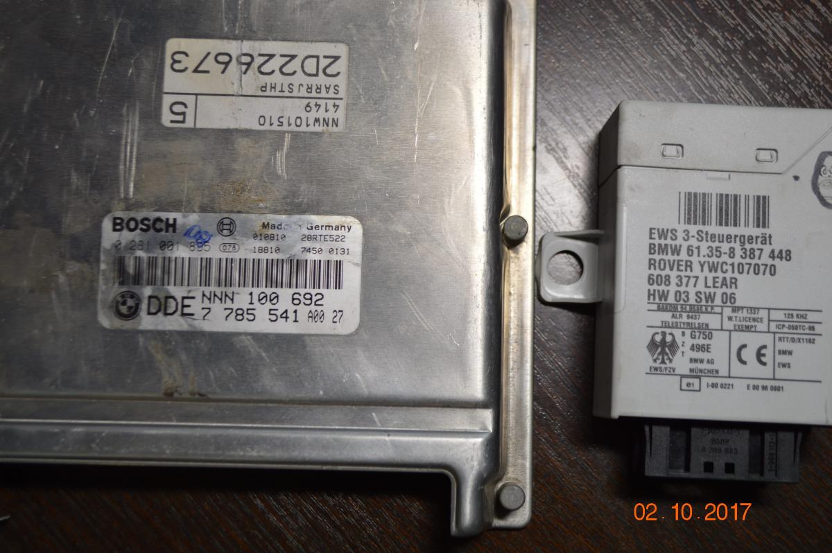

  8. Кто нибудь может проверить дампы адекватные?, синхра на месте?,isn? Сегодня смотрел машину прогой TOAF, ошибка в моторнике 1DF5( Electronic engine immobiliser), с евс не связался, хотя лаунчь связывается, ошибок нет, так де пробывал этой прогой засинхрить, но ничего не выходит( заходил в моторный, там в контрол, затем выбираю ресинхронизация ews-dme, нажимаю старт, и ничего не выходит), я уже запутался чего не хватает этому авто Может есть у кого рабочая пара, буду признателен
  9. вот еще фото стикера эбу и евс
  10. Добрый вечер всем, притащили на днях ровера 75 2000г 2.0 TDI, по рассказу ДУТ не работал и закончилась солярка, мослали стартером, сел акб, залили солярку зарядили акб, а он все ровно не заводится, сканер прокрутку видит, импульсы с дпрв и дпкв имеються, давление топлива в рампе есть и равно заданному, импульсы на форсунки есть, только они на обоих проводах форсунки одинаковые и идут одновременно,т.е., разницы потенциалов не получаеться, соответственно форсунка не открывается, на полироли двигатель заводится и работает. В EWS ошибок нет, ключ валидный, в DDE сейчас ошибка security, номер ошибки не знаю , лаунч не показывает. Дампы с эбу с флэшки 29f400 и еепромки 95p08 и ews 3 еепром вычитан х-прогом, прилагаю. Кто может гляньте пожалуйста на дампы синхра на месте, isn? Может у кого есть рабочее трио на это авто, буду благодарен любой инфе по восстановлению rover75.rar
