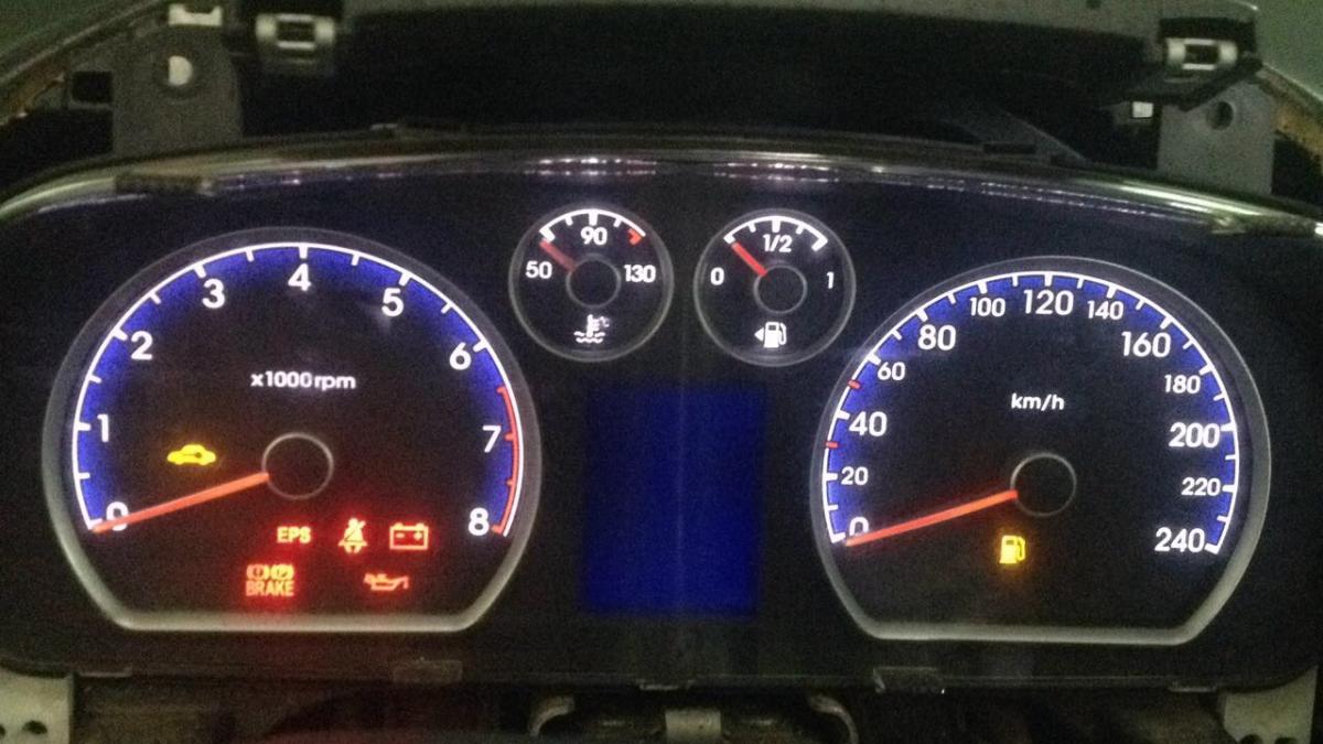

После чего перестали работать стрелки и экран бортового потух и ничего не показывает, ни пробег, ни открытие дверей (ТУПО НИЧЕГО НЕ ПОКАЗЫВАЕТ)
После залил другой дамп с интернета, ссылку могу позже скинуть. Стрелки заработали а вот БОРТОВОЙ КОМП так и не работает ,не показывает, ни пробег, ни открытие дверей (ТУПО НИЧЕГО НЕ ПОКАЗЫВАЕТ)

Панель вот такая

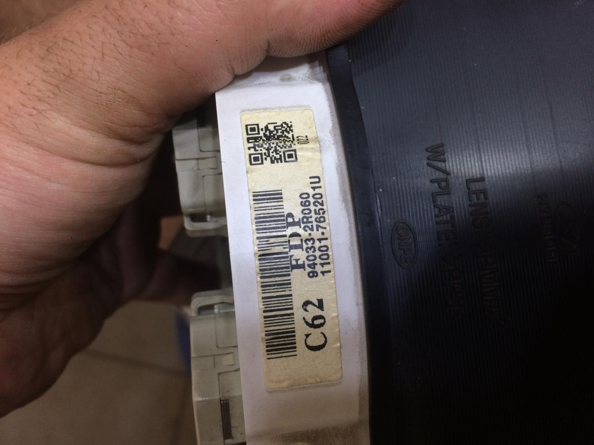

Дамп вашей панели...-  https://cardamp.ru/view_full_one.php?id_damp_list=16704
и еще там есть пара дампов - С62
Спасибо, смотрел на этом сайте , но под мою панель не нашел.  :18_1_35:
Все три дампа должны работать на вашей панели......
https://cardamp.ru/view_full_one.php?id_damp_list=17648
https://cardamp.ru/view_full_one.php?id_damp_list=20980

Панель вот такая

ты свап попробуй сделать .
если смотреть считанный упой  и твой то надо делать свап
а уж потом шить .
и еще если еще актуально рабочий дамп есть .
Hyundai_i30_2010_94033-2R060_93C56_59000_orig.zip
