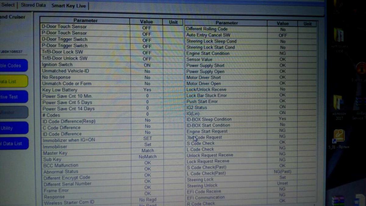

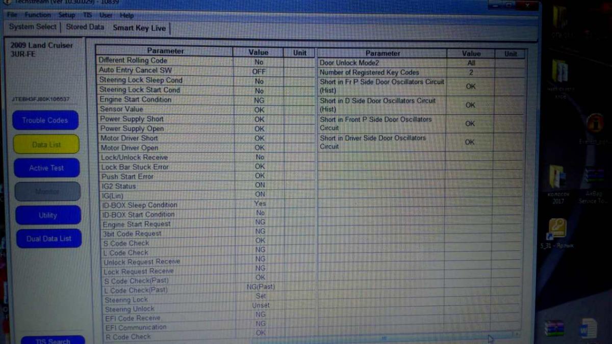

Здравствуйте уважаемые колеги. Подскажите пожалуйста имеется данное авто с проблемой иммо, говорят после долгой стоянки без акб, Авто не заводится
защелка заблокирована, лампа иммо постоянно моргает. в моторном и смарт кей ошибок нет. Зажигание включает. инициализация проходит только с защекой. два ключа вроде распознает. Синхру перемычкой делал- безрезультатно. подозрение на моторныйviber image2.jpgviber image1.jpg

Вы хоть накачку проверили.
Не отрабатывает защёлка,значит ключ не опознан
накачка есть.ключи тест проходят. синхра с защелкой проходит. ключи определяются. по блокам ошибок нет. зажигание включает. но моргает иммо и не разблокируется защелка
защелка снята, на руках сейчас пока ее нет. сложно ли добираться до ее еепром? знающие люди подсказали проверить датчики ее положения и мотор.
