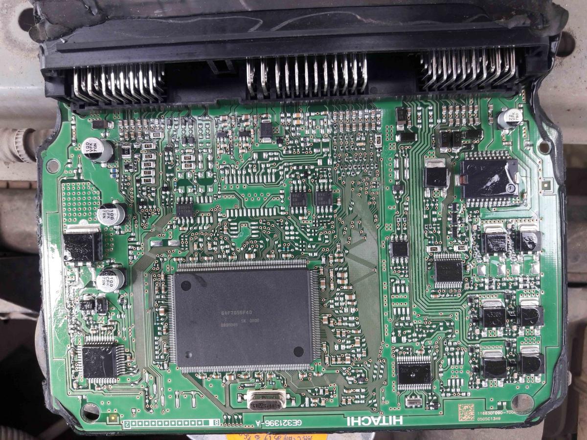

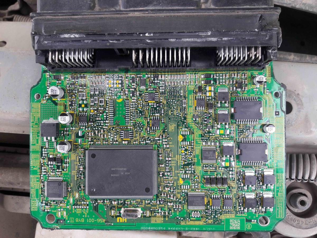

Приветствую всех!
Nissan tiida. 1,6л, мкпп (разбит эбу и блок двс).
Есть эбу донор. прикинул дамп ЕЕР из оригинала в донора но immo не дает завести. Я так понимаю нужно новый ЭБУ перепрошить прошивкой от старого блока.
Есть piasini (китай) нет точек подключения.
Блоки визуально имеют отличия но проц и ерр одинаковые.

Скорее всего донор не подходит. Номера блоков увидеть можно?
Какие ошибки на эбу-доноре?
Изменено пользователем alehei4
Да тут по фото видно что они разные.
Не будет ничего работать.
Ищите с таким же номером.
Просто Nissan не любит универсальность
