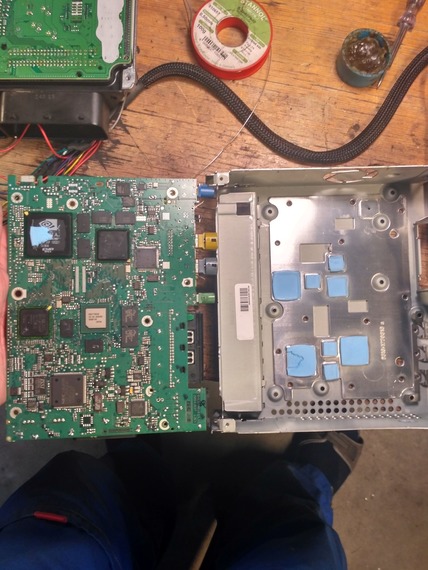

Машина 2011 года. Проблема в разъеме на монитор. Шевелишь-показывает.
Не ожидая подвоха попытался разобрать. Но не могу оторвать плату от корпуса. Предполагаю, что с обратной стороны платы находятся процессоры, которые используют корпус как теплоотвод. При всех открученных крепежах плата даже не шевелится! Сильно давить не рискую!
Поэтому вопрос-как быть?
Есть вариант выпилить окошко над разъемом. Но хотелось бы подстраховаться на случай, если что то пойдет не так! Поэтому:

фото платы с тыльной стороны)
Спасибо. Посмотрел, осмелел-снял плату.
Разъем пропаял. Но только с одной стороны. Стало чуть получше, но все равно дефект присутствует.
