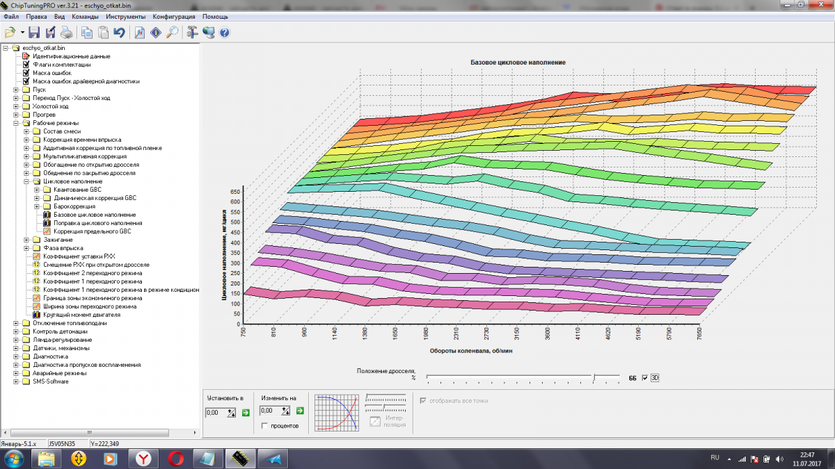

 Вот сегодня вечером по-новой писал БЦН и ПЦН. Макс БЦН 650 даже на другом ДМРВ, видимо такой мотор  :emot64:. Гляньте прошиву правленую, поправка красивая получается))), ещё бы ехала без секса.
