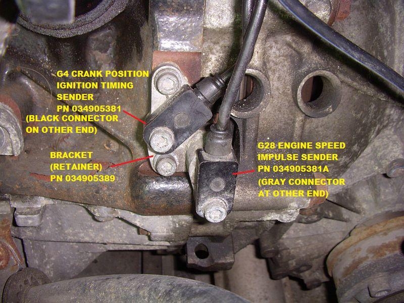

Опубликовано 11 июля, 20178 г. Добрый вечер.Нет искры.Машину притянули со слов клиента ехал что-то зазвенело под капотом и машина заглохла.При проверке осцилографом не увидел сигнал с датчика который находиться рядом с дпкв.Внятных схем не нашел но как я понимаю это датчик engine speed sensor сигнал с него непонятный на осцилограмме 4й канал.Может кто подскажет с чего там происходит считывание и что могло отвалиться внутри.Осцилограмы прилагаю.Спасибо. 8 channel00 дпкв датчик холла.rar

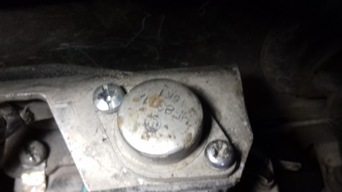

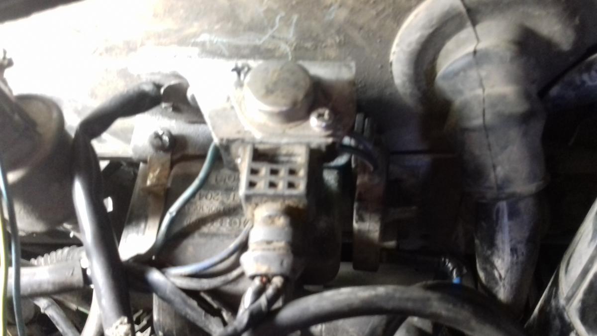

Опубликовано 12 июля, 20178 г. Проверь коммутатор. Если не изменяет память стоит слева от левой ступни водителя. Кстати восьмёрочный (лада) подходит, даже пины и разъем такие-же.
Опубликовано 12 июля, 20178 г. Автор Там стоит трамблер с датчиком холла.Сигнал с холла есть и доходит до эбу.Плюс на катушке есть катушка рабочая а вот остальное перед катушкой т.е транзистор коммутатор проверить не получается т.к не могу найти схему на ауди 100 с4 1991г мотор NF 5цилиндров.Метки смотрел в норме.Рядом с дпкв стоит точно такой же датчик но не пойму с чего он считывает сигнал,считывающего диска или ему подобному ничего нет.Фото прилагаю.Коммутатор стоит прям над катушкой зажигания Изменено 12 июля, 20178 г. пользователем море
Опубликовано 12 июля, 20178 г. ей для наличия искры его достаточно...проверять его, катушку, трамблер... На данной системе не достаточно! Здесь синхра между датчиками нужна. 1. Проверяй не перепутаны ли разьемы с нижних датчиков местами, по памяти они одинаковые. 2. Тип коробки какой АКПП ? Почему сам все данные не выкладываешь, выпытывать нужно? 3. С пристрастием хозяина пытаешь на предмет замены коробки и того что находится между коробкой и двигателем? .Рядом с дпкв стоит точно такой же датчик но не пойму с чего он считывает сигнал,считывающего диска или ему подобному ничего нет. Там по памяти стоит хитрый маховик, на нем должен торчать специальный штифт под этот датчик, когда колхозят с маховиками могут поставить без штифта или с обломанным штифтом. Есче как вариант не правильно установили маховик, только не скажу возможно ли так сделать на данном двигателе. Без штифта о котором идет речь искры не будет. Изменено 12 июля, 20178 г. пользователем Дмитрий Иванович
Опубликовано 12 июля, 20178 г. По датчикам: 1.- датчик Холла(трамблер) - синхронизация по 1-вому циллиндру,2. - индуктивный датчик 1 (на корпусе сцепления) - число оборотов,3. - индуктивный датчик 2 (на корпусе сцепления) - фазовый

Опубликовано 13 июля, 20178 г. Коробка стоит механика и человек на ней ездил.Машина иногда схватывает но очень редко поймать тяжело.При прокрутке маховика считывающего элемента не обнаружил,не понятно куда он мог деться и был ли он там.Разъемы установлены правильно.Буду пробовать менять транзистор который стоит над катушкой. Сам понимаешь о чем пишешь? Если стоит датчик, значит должен быть элемент с которого должен считываться сигнал, если вы его не обнаружили это совсем не означает что его быть не должно. После замены транзистора, штифт сам не вырастет. Добрый вечер.Нет искры.Машину притянули со слов клиента ехал что-то зазвенело под капотом и машина заглохла. Это на какие либо мысли наводит - возможно были механические повреждения.
Опубликовано 13 июля, 20178 г. Автор Я это понимаю поэтому и в замешательстве. Скажите как можно увидеть этот шрифт и на какой части маховика он находится
Опубликовано 13 июля, 20178 г. Выкрути датчик, крути маховик, в дырочку посматривай, увидишь штифт (даже два по очереди) или его отсутствие.
Опубликовано 13 июля, 20178 г. Автор Прокрутил два раза ничего не увидел по всей видимости сломан.Отпишусь после снятия коробки.Всем спасибо.
