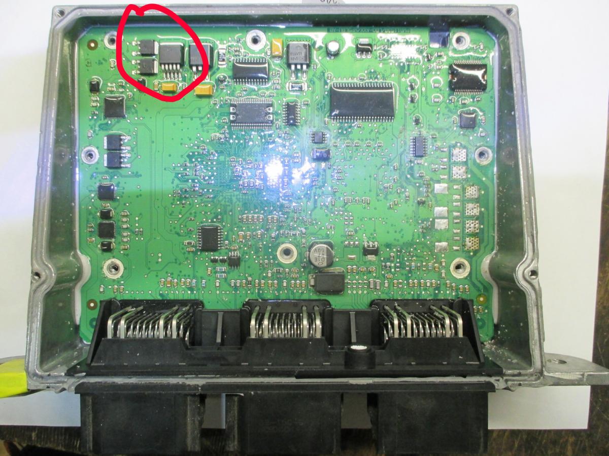

Что за элемент и где его можно заказать?
Эбу форд эскейп. Pcm150f греется обведенный элемент, надписей на нем не видно. Подскажите что это и где можно заказать?
Раз греется не факт что именно она неисправна
Вероятно это мои предположения  после дтп замкнуло  проводку на дроссель закоротило драйвер и по этому греется стаб
Работает всё, кроме индикации поворотов в этом авто. Конкретно интересует маркировка элемента.

С большой долей вероятности это линейный или импульсный стаб., в корпусе TO-263-5. Такие есть у TI, ROHS, Infenion и др.
