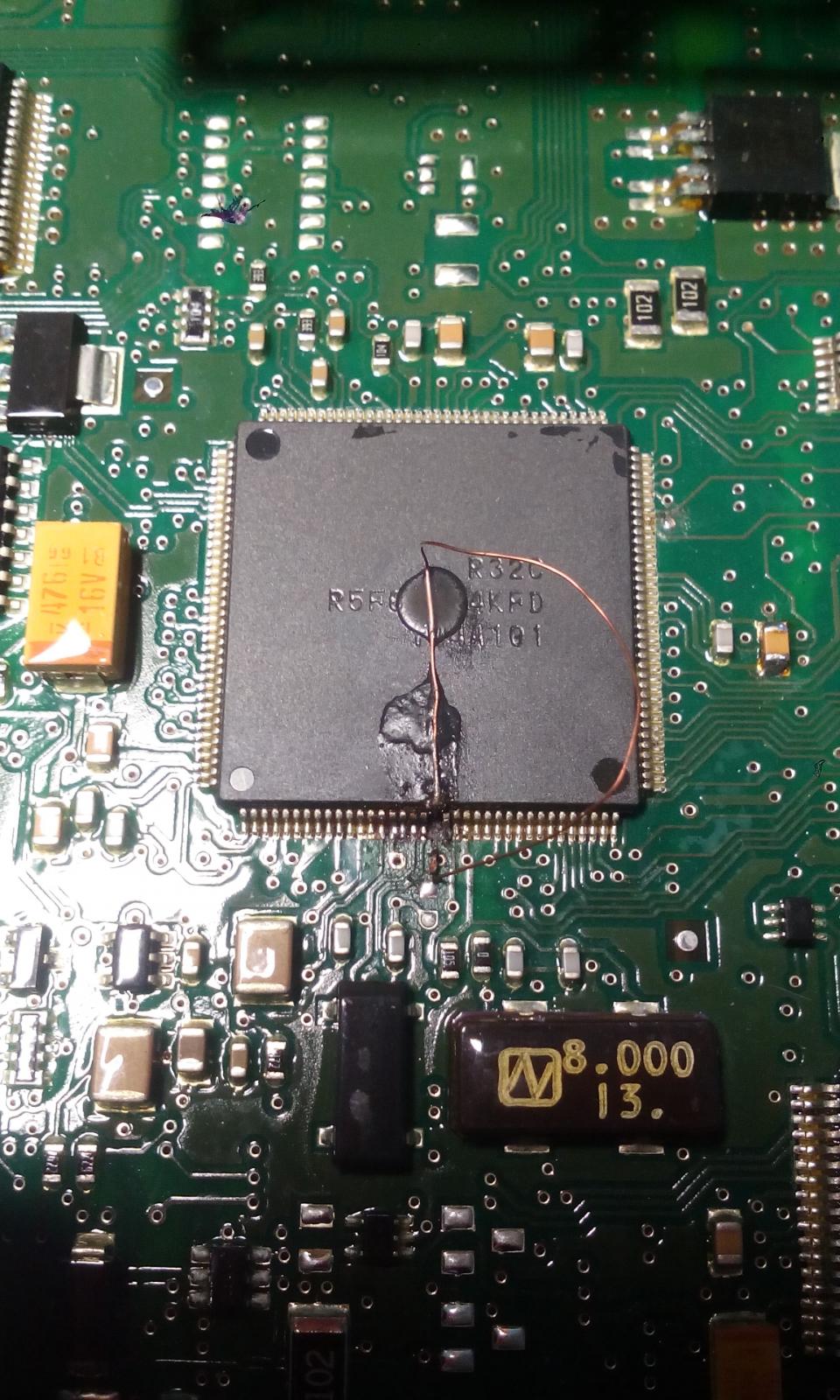

подскажите еще а что там в CEM стоит , а то заявлена еепром а по факту там проц ренесанс , маркировку не скажу т.к часть надписи загадили когда до меня кто то лазил

если ренесанс, то   R5F64542

да да  R5 ....  значит оно .... в нем тоже правится пробег , верно ?  а то мне вот что досталось

все верно. в нем тоже.
https://www.auto-bk.ru/forum/topic/81101-volvo-xc-70-2011-%D0%B3%D0%BE%D0%B4/page/2/#findComment-1066967
епром внутри проца.

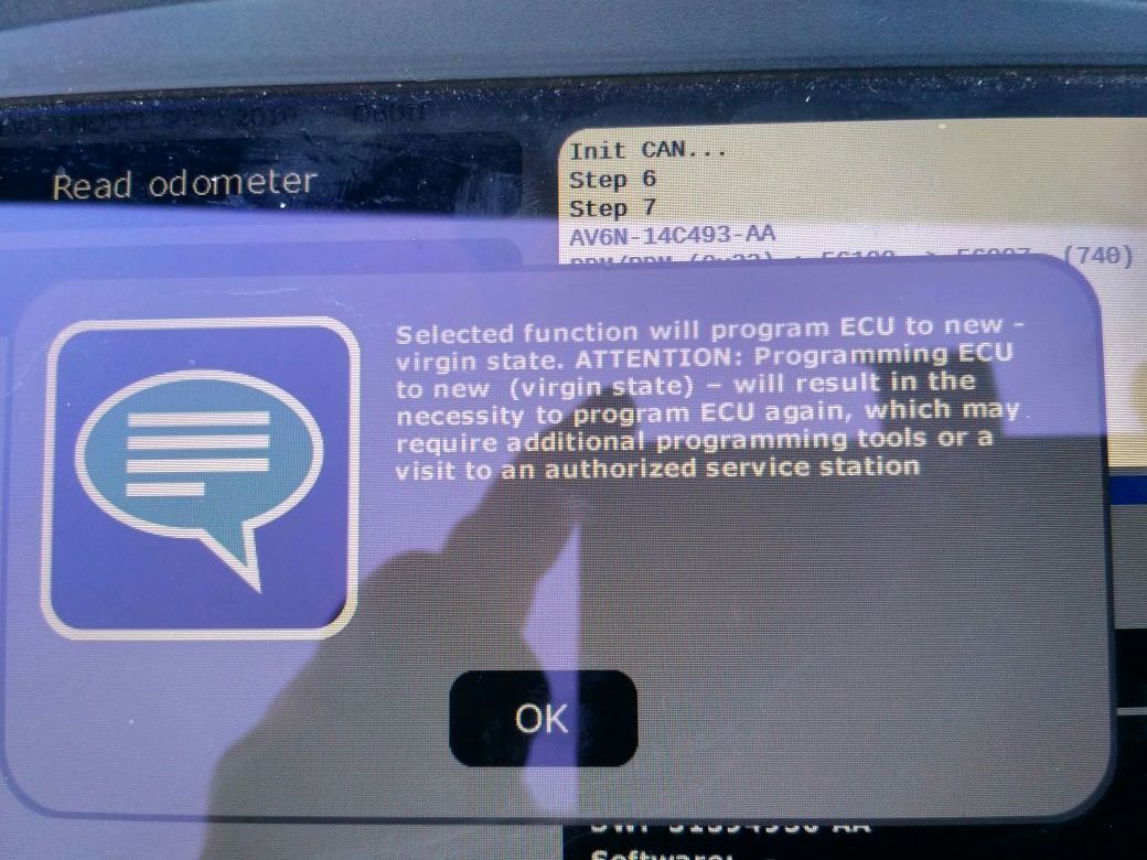

сегодня делал s60 2011, по обд, девайсом ДП4, перед этим форум тамошний покурил, вроде пишут, что исправили баг,....
сама процедура корректировки децл отличается от других(более ранних)
Изменено пользователем vladimir_vl
https://www.auto-bk.ru/forum/topic/81101-volvo-xc-70-2011-%D0%B3%D0%BE%D0%B4/page/2/#findComment-1067016
и да,..самое главное,.в конце вот такая фича выскакивает
