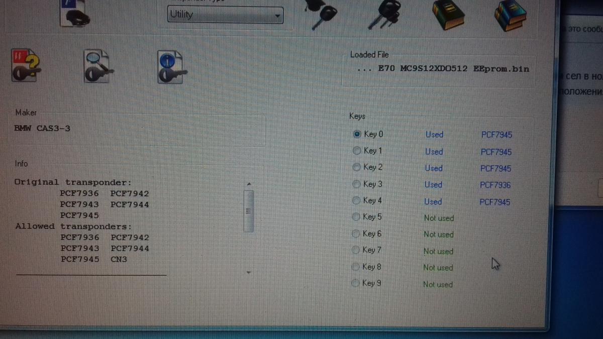

еепром принемается, а номер КАСА какой
В еепроме все на месте.

Кнопка старт не горит. Вот номер cas на фото. Есть у кого такая флеш, поделитесь я залью. Тангой я тоже открывал епром, писал семечку 36, после этого ключ загорелся на табло, типа нормальный , ( это первый бмв с касом у меня) но больше ни каких движений. По танго про ключ родной говорит что он не от этой машины, разный вин. Хозяин говорит машину брал 2 года назад в Москве. В касе видно что поялись прошивали.
