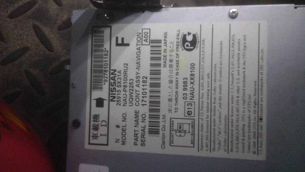

Всем привет, вопрос следующий, ниссан патфайндер 2011, 2,5
Клиент принес родную магнитолу в пакете по частям, (после нескольких ремонтников) магнитола труп. И принес с разборки под заказ для замены. Ставит с разборки , на дисплее надпись безопасный. ... я так понял можно выдернуть из магнитолы пин и ввести его? Только так и не понял как тогда вводить. Кто в теме помогите советом,как это делается на ниссанах. Если тема актуальная, то лучше в личку,не для всеобщего доступа
Сканер в DLC и всё.

он так пишет потому что магнитола с другой машины, у них там ключ прописан тоже,вот он и не видит ключа так потому и пишет. тут надо переобучить ключи

уважаемый, вы зря так разговариваете с диагностом диллерского центра ниссан,я то знаю о чем речь, а вот вы похоже нет.
хотелось бы еще уточнить, у вас магнитола с навигацией или нет?
