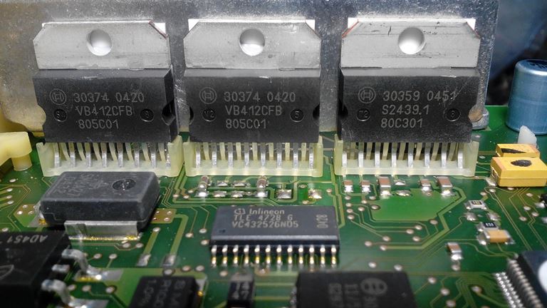

Добрый день. Chevrolet Niva. ЭБУ MP7.0 E2 (2123-1411020-10)

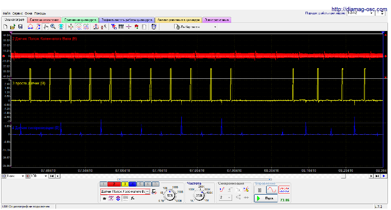

периодически взболындывает, т.е. резко падают обороты и тут-же подскакивают обратно. При подключенном осциллографе заметил что с ЭБУ пропадает  полностью сигнал на модуль зажигания (на картинке подключен датчик коленвала, синхронизация и на 3-ем канале один из входов модуля зажигания)

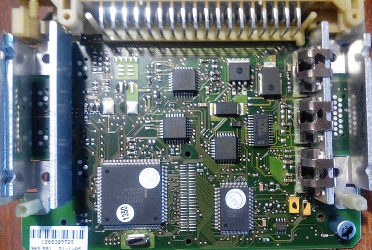

Какая из микросхем отвечает за это или проблема в чем то другом

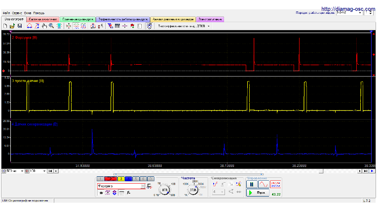

А на форсунках в это время управление присутствует?
Тоже пропадает.

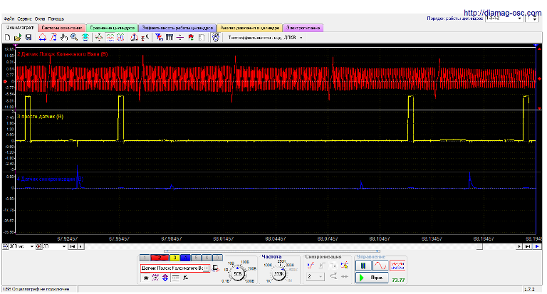

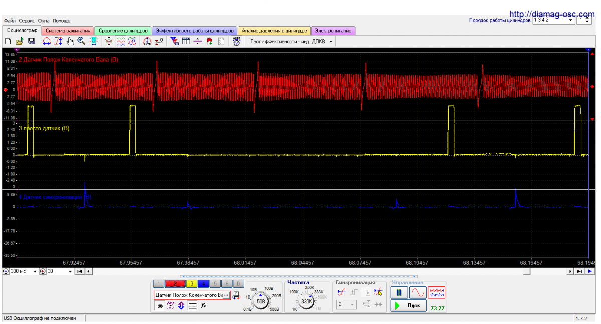

Так может блок перестаёт видеть сигнал ДПКВ? По сканеру с оборотами что происходит?
что в этот момент с постоянным питанием и с питанием после гл реле, и что от замка зажигания ?
в первом посте на снимке есть сигнал с ДПКВ, он не пропадает, но повторюсь
Ну а по сканеру как и должно быть: "т.е. резко падают обороты и тут-же подскакивают обратно".
