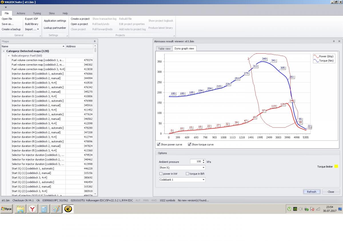

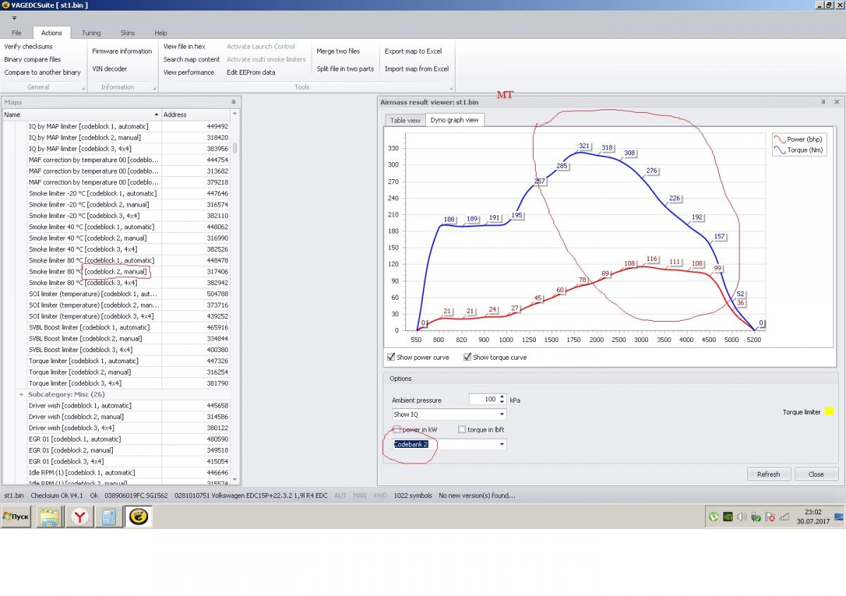

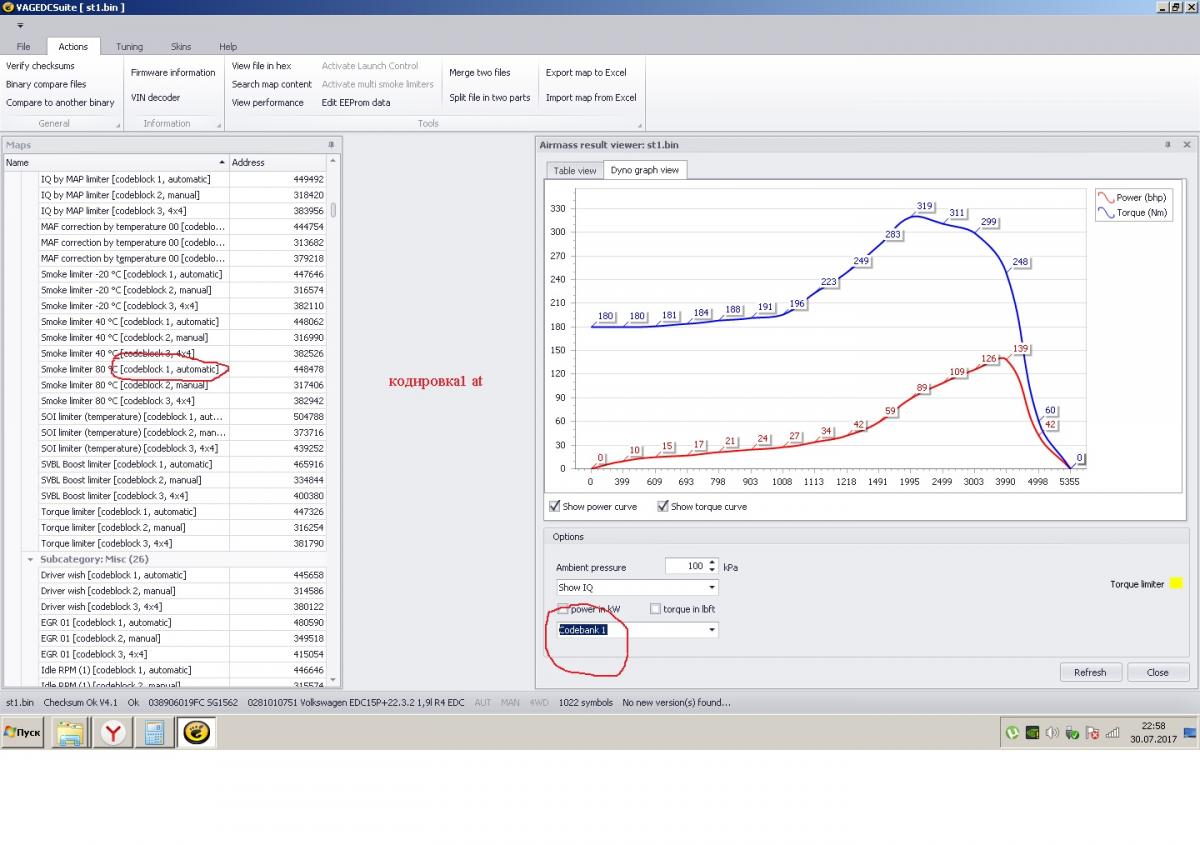

Опубликовано 30 июля, 20178 г. comment_1068879 собрал таки я сей чудный авто. (ford galaxy 1рест, он же шаран.) 1.9pd 115hp AUY автомат EDC 15 привел в порядок геометрию турбы, форсы, фазы грм. всё б ниче, но мало. хочу прошивку покрутить, благо опыт есть небольшой (vw lupo 3L, до сих пор жив) возникло несколько вопросов. смотрю edc15 suite (прошивка из и-нета, якобы сток auy, пока теория, mpps есть ) 0281010751orig.bin 1. 3 вида калибровок (ат\мт\4х4) at mt 4х4 похожа на механику. что править, у меня автомат. и что, меняя кодировку блока (через ваську) могу иметь типа 3-х рехимку. желания. 0. на дымность пох! 1. убрать провал по моменту на высоких оборотах (короба(09b), хоть и контракт, но переключает на 4000+) 2.задрать обороты прогрева, желательно ступенчато, -10с -1300 0с-1100 5с-850. 3.стартовую подачу в +++ (облако при запуске, прям ностальгия по бульдозеру(3 года жизни в карьерах)) 4. наверное дуть больше, почему бы нет. попробую сочинить и выложить на суд общественности мое виденье прошивки. жду критику от спецов Изменено 30 июля, 20178 г. пользователем quacker Ссылка на комментарий https://www.auto-bk.ru/forum/topic/81351-%D0%B4%D1%80%D1%83%D0%B7%D1%8C%D1%8F-%D1%87%D0%B8%D0%BF-%D0%BB%D0%B8%D1%87%D0%BD%D0%BE%D0%B9-%D0%BC%D0%B0%D1%88%D0%B8%D0%BD%D1%8B-vw-auy-115hp-pd-at-5/ Поделиться на другие сайты Поделиться Поделиться сообщением
Опубликовано 30 июля, 20178 г. Автор comment_1068890 вот вариант на скорую руку. st1.bin почему такой горб? Ссылка на комментарий https://www.auto-bk.ru/forum/topic/81351-%D0%B4%D1%80%D1%83%D0%B7%D1%8C%D1%8F-%D1%87%D0%B8%D0%BF-%D0%BB%D0%B8%D1%87%D0%BD%D0%BE%D0%B9-%D0%BC%D0%B0%D1%88%D0%B8%D0%BD%D1%8B-vw-auy-115hp-pd-at-5/#findComment-1068890 Поделиться на другие сайты Поделиться Поделиться сообщением
