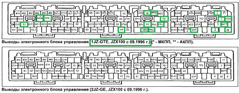

Может есть у кого или знает где поискать. нужна схема подключения ЭБУ двигателя
По правилам принято писать какой ДВС
в любом случае надо весь мануал качать в  гугле легко все находится на любой кузов  маркообразных
там все меняно. мотор стоит моложе чем машина. провода все резаные. правду хозяин не знает. но предположительно год 97 1jz gte. туда еще добавлен (кем то) буст контроллер. разобраться с этим без схемы сложно. по поводу гугула спрашивал. на 90 кузов полно. на 100 ниче внятного не нашел. можно ссылкой
вы предлагаете поискать за вас? не хотите делать отправьте к тому кто захочет
PS:  https://google.gik-team.com/?q=%D1%80%D1%83%D0%BA%D0%BE%D0%B2%D0%BE%D0%B4%D1%81%D1%82%D0%B2%D0%BE+%D0%BF%D0%BE+%D1%80%D0%B5%D0%BC%D0%BE%D0%BD%D1%82%D1%83+JZX100
первая же ссылка с книгой, как вы ищете?
я же сразу написал что проще весь мануал найти
Берём любую схему Toyota с таким ДВС,всё будет идентично.
По схемам это самая простая марка
на драйве есть всё об этом
блок вроде тот что надо. уже скачал мануал но если можешь кинь ссылку на драйв с этим блоком
