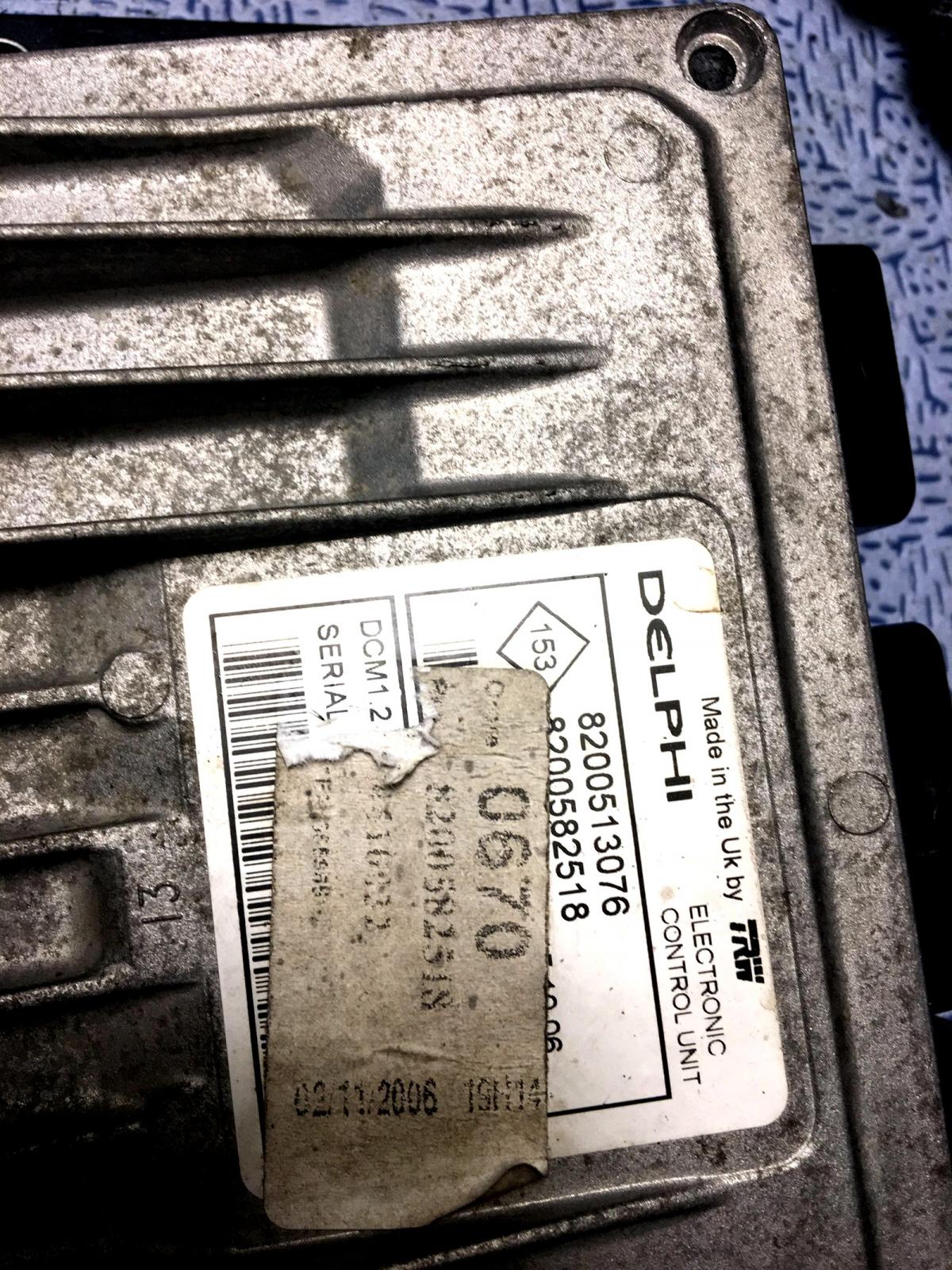

Приехала на днях рено кенго 1,5 dci k9k800, проблеммы с регулировкой давления топлива. проверели клапан, в порядке, сняли осцилограмму управляющего сигнала а там кака.
похоже на поломку ключа
полез в блок
и обнаружил взрыв какойто микросхеммы
судя по информации из нета это двойной диод щотки, но какой узнать бы , может у кого есть информация поделитесь, буду благодарен!

отпаяй его, и нарисуй схему, а там видно будет что это
