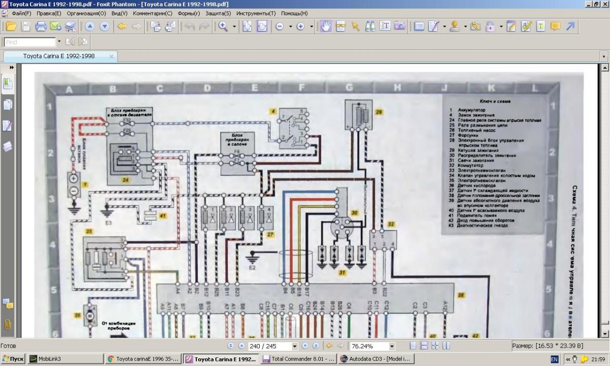

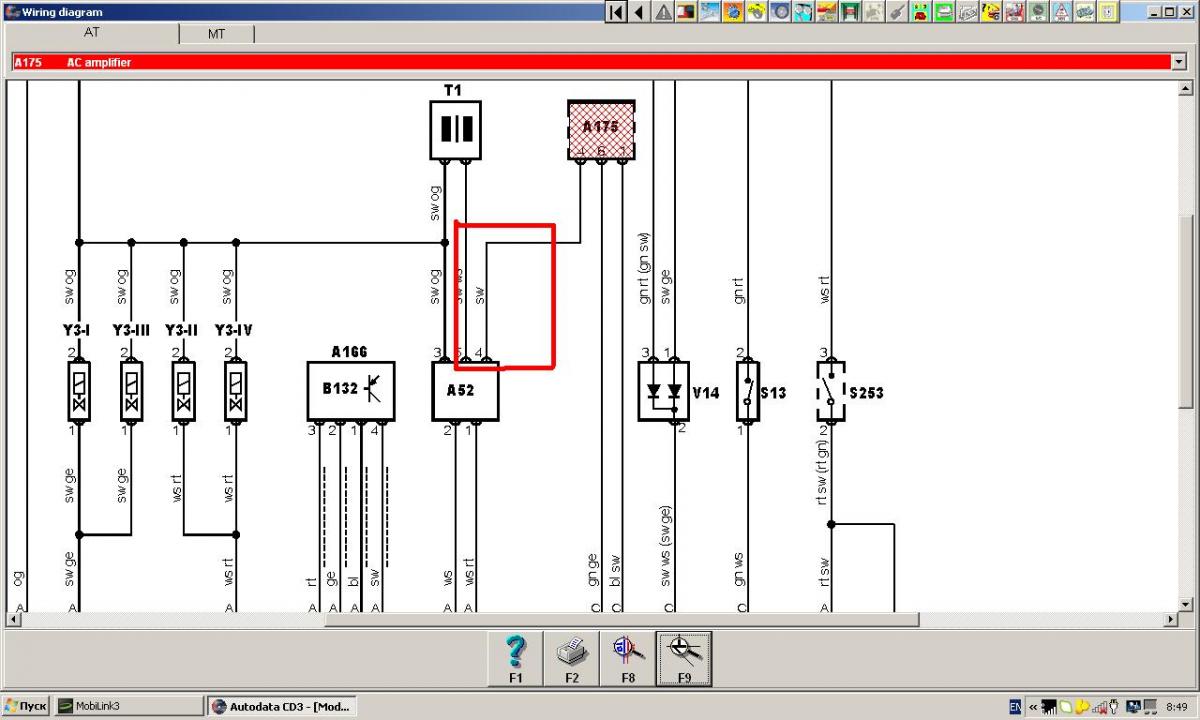

Доброго дня. На авто нету искры, нашел в районе распределителя зажигания обрыв проводов. Начал восстанавливать, а не хватает одного провода, подскажите может ли такое быть. Провод идущий с распределителя, который закреплен одним концом на минус катушки, данный провод висит в воздухе на выходе. Остальное все по цветам совпадает, но не совсем совпадает со схемой в автодате.  Речь идет о черно\белом и черном проводах на этом авто они наоборот.

Схема может и проще не куда, вот только в авто есть проблемы. Что такое ТАС? Коммутатор имеет пять проводов и  вопрос стоит всего лишь о двух проводах чер и чер/бел. На чер/бел (пин5) есть импульс минусовой, провод идет с коммутатора в косу и явно в блок, по крайней мере цвета совпали. Чер.провод (пин4) идет с коммутатора в косу и я его теряю. По одной схема он идет на  тахометр, а по схеме в autodate он идет на фильтр, которого в авто нету. Вот и не могу разобраться. Понимаю, что провод идущий с распределителя не может висеть в воздухе, а конца его найти не могу.
