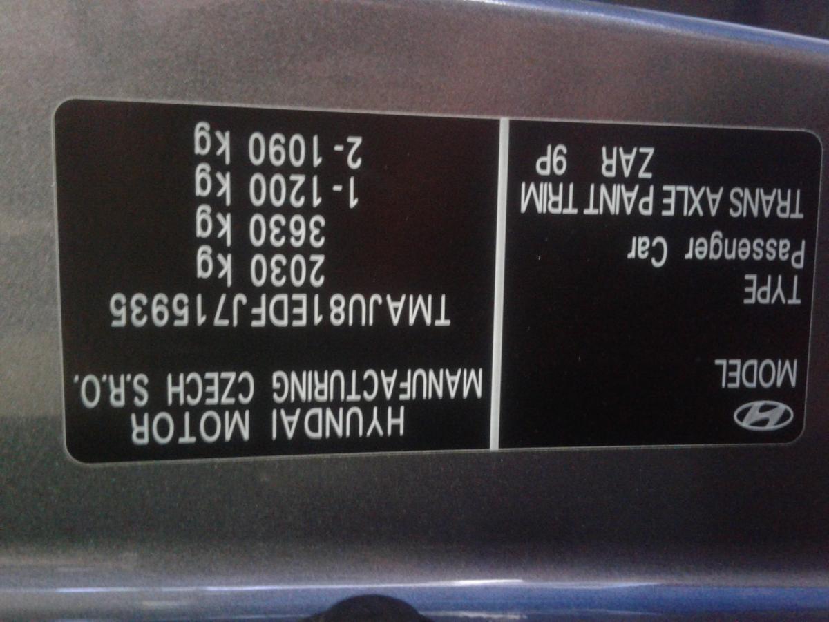

Всем доброго времени суток,пришла машина после дтп ix35 2015г,после дтп ему уже все сделали подушки он новые поставил,блок куда то отправлял ему почистили его весит ошибка В1684,он купил новый блок ошибка весит таже В1684 неверная кодировка блока,подключил лаунч там есть функция кодировка блока просит ввести какой то код 4 байта буквы и цыфры,можно посчитать ACU код по вину?естественно не бесплатно!!!родного дампа нет,новый если нужно выложу
Код в личке, вводить только при подключенных всех элементах, иначе операция не завершится.
Спасибо большое завтра буду пробовать,результат отпишу!
вопрос решился,заменой дампа с нужной кодировкой вот может сгодится кому оба дампа без краша
