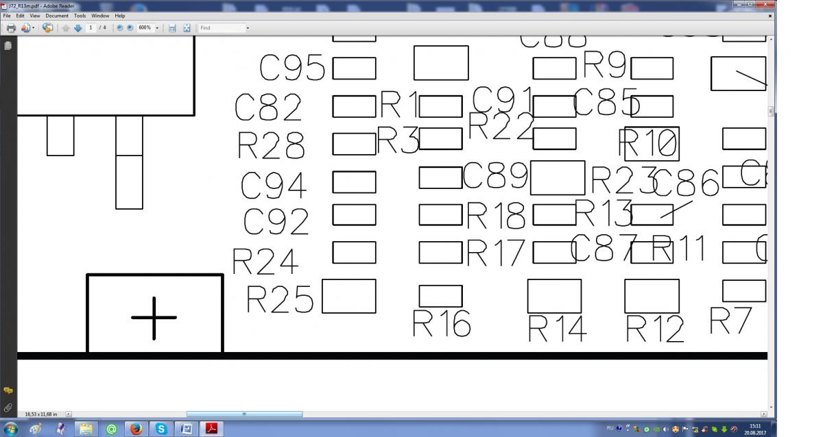

Сигнал с ДТОЖ идет через RC-цепь на процессор. Схема в свободном доступе.
Поделитесь ссылочкой пожалуйста. Можно в личку.
озвучьте напряжение на дтож при текущей температуре двс .
в зависимости температуры должны увидеть на самом датчике , на входе в эбу 39 пин напряжение согласно таблицы ,а также на входе процессора 83 пин  через резистор R11 - 22 ком.
