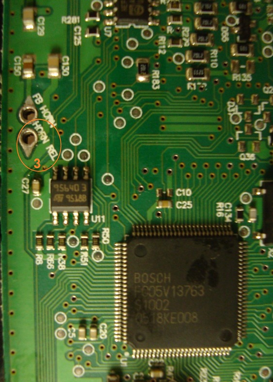

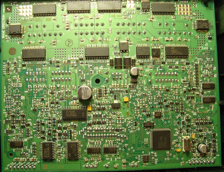

плата на вид в порядке (вечером попробую разобрать)
Если кто сталкивался или знает какая микросхема управляет штатным клаксоном (сигналом), пните в нужном направлении

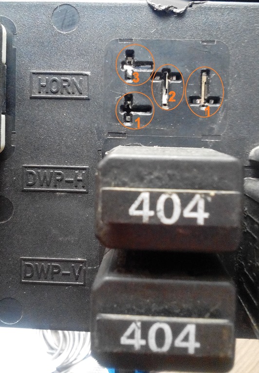

выводы под цифрой 1 постоянно +12 вольт, вывод  под цифрой 2 - идет на клаксоны. А вывод под цифрой 3 - на него должен приходить управляющий сигнал, ( на другой плате тоже пометил как 3 и подписан "HORN REL".
DSC06146-1.jpg, но этот вывод постоянно висит на массе.

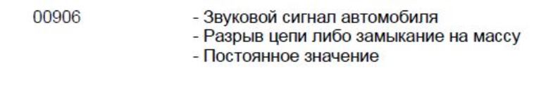

пробуй вынуть реле. на место катушки ламповую контрольку. на точке FB Horn померь напряжение. без реле доложен быть 0. если без реле с лампочкой ошибка трется ищи КЗ в плате или в драйвере. кстати что в тек данных блока бортсети и в подрулевом так и не показал
