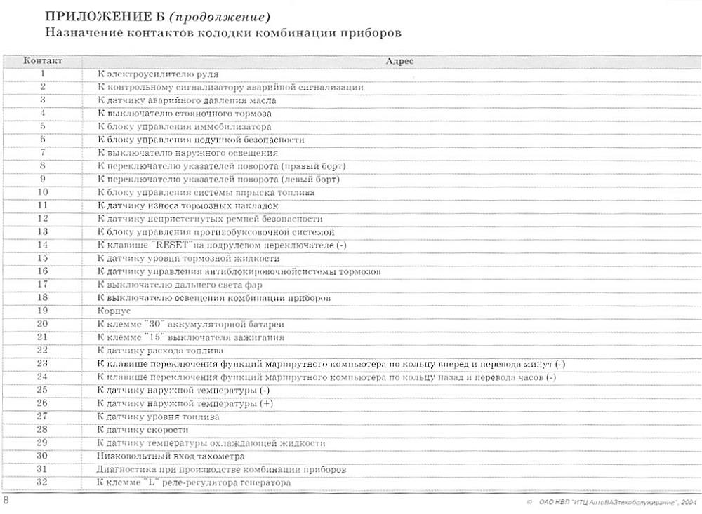

February 20, 201016 yr comment_71449 У кого есть распиновка разъема 1118-3801010-12 Калина, или эл. схема ваз 2112 с евро панелью. Возможно ли подключить таковую приборку к Январь 5.1 (2112-1411020-41) по К-линии, заранее благодарен Link to comment https://www.auto-bk.ru/forum/topic/8184-%D1%80%D0%B0%D1%81%D0%BF%D0%B8%D0%BD%D0%BE%D0%B2%D0%BA%D0%B0-%D1%80%D0%B0%D0%B7%D1%8A%D0%B5%D0%BC%D0%B0-1118-3801010-12/ Share on other sites Share on Facebook Share on X Share on Pinterest More sharing options... Share this post
February 20, 201016 yr Author comment_71454 У кого есть распиновка разъема 1118-3801010-12 Калина, или эл. схема ваз 2112 с евро панелью. Возможно ли подключить таковую приборку к Январь 5.1 (2112-1411020-41) по К-линии, заранее благодарен помогите кто чем может Link to comment https://www.auto-bk.ru/forum/topic/8184-%D1%80%D0%B0%D1%81%D0%BF%D0%B8%D0%BD%D0%BE%D0%B2%D0%BA%D0%B0-%D1%80%D0%B0%D0%B7%D1%8A%D0%B5%D0%BC%D0%B0-1118-3801010-12/#findComment-71454 Share on other sites Share on Facebook Share on X Share on Pinterest More sharing options... Share this post
February 20, 201016 yr comment_71455 Link to comment https://www.auto-bk.ru/forum/topic/8184-%D1%80%D0%B0%D1%81%D0%BF%D0%B8%D0%BD%D0%BE%D0%B2%D0%BA%D0%B0-%D1%80%D0%B0%D0%B7%D1%8A%D0%B5%D0%BC%D0%B0-1118-3801010-12/#findComment-71455 Share on other sites Share on Facebook Share on X Share on Pinterest More sharing options... Share this post
