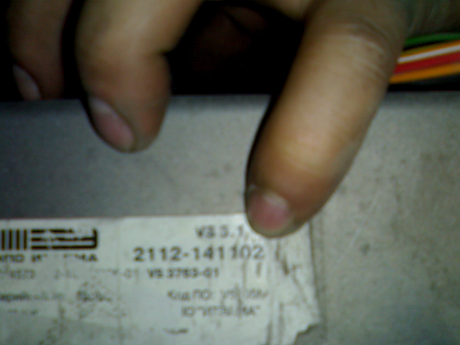

October 21, 201015 yr comment_117496 Dreadn0ught Вам посоветую перишить контролер и все будет хорошо. Тут есть и прошивки и загрузчик, поиск рулит! Прежде чем шить надо узнать что за ЭБУ, да и какая прошива в нем. А как еещ можно узнать кроме БК? Или только софтиной. Лазил смотрел там бумажка заюзгана ниче не понятно сфотал мож кто чтонить дельное подскажет))) П.С. Каковы шансы убить ЭБУ при перепрошивке? Если учесть что руки откудо надо и паяльником отлично владею? Link to comment https://www.auto-bk.ru/forum/topic/8187-%D0%BE%D1%88%D0%B8%D0%B1%D0%BA%D0%B0-0601/#findComment-117496 Share on other sites Share on Facebook Share on X Share on Pinterest More sharing options... Share this post

October 21, 201015 yr comment_117506 Прежде чем шить надо узнать что за ЭБУ, да и какая прошива в нем. А как еещ можно узнать кроме БК? Или только софтиной. Лазил смотрел там бумажка заюзгана ниче не понятно сфотал мож кто чтонить дельное подскажет))) П.С. Каковы шансы убить ЭБУ при перепрошивке? Если учесть что руки откудо надо и паяльником отлично владею? Контроллер VS5.1 а вод код ПО не видно, определить можно через диагностику, или считав прошивку каким нибудь загрузчиком. Загрузчиков для этого блока халявных много, а адаптер можно спаять на 2-х транзюках. 55-ти контактный разъем где нить надыбать. Эта тема уже пережёвана вдоль и поперёк. Link to comment https://www.auto-bk.ru/forum/topic/8187-%D0%BE%D1%88%D0%B8%D0%B1%D0%BA%D0%B0-0601/#findComment-117506 Share on other sites Share on Facebook Share on X Share on Pinterest More sharing options... Share this post
October 22, 201015 yr Author comment_117573 Прежде чем шить надо узнать что за ЭБУ, да и какая прошива в нем. А как еещ можно узнать кроме БК? Или только софтиной. Лазил смотрел там бумажка заюзгана ниче не понятно сфотал мож кто чтонить дельное подскажет))) П.С. Каковы шансы убить ЭБУ при перепрошивке? Если учесть что руки откудо надо и паяльником отлично владею? Там можно разобрать ПО - фото плохое. Вам уже посоветовали: 1Собрать адаптор на 2 транзисторах (поять умеете-проблем не возникнит) 2 Загрузчиков для этого блока много (он не прихотливый просто так не убъёшь) 3 Найти прошивку(их много) Удачи! Link to comment https://www.auto-bk.ru/forum/topic/8187-%D0%BE%D1%88%D0%B8%D0%B1%D0%BA%D0%B0-0601/#findComment-117573 Share on other sites Share on Facebook Share on X Share on Pinterest More sharing options... Share this post
