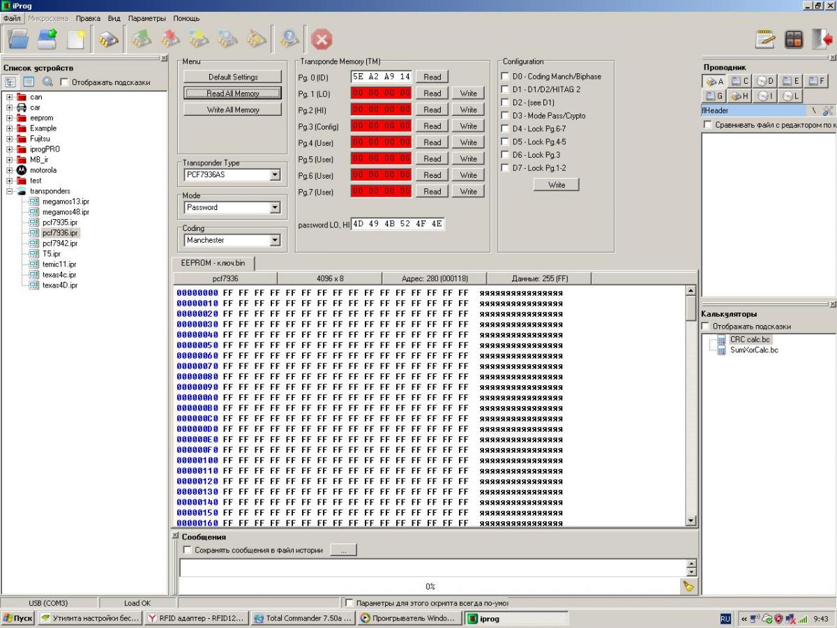

Прочитал ключ
Если блок иммо М11 с зеленой наклейкой, то дамп из иммо выложите, посмотрим

Ищи у кого есть танго - готовить ид40-черри или ложить по дампу.Это если с красной наклейкой.Там pcf7935.

1. Ни один прибор(Х100, сканматик) правильно не вытянул пин.
2. Сканматик при прописке ключей в этой машине портит eeprom.
3. Сделали с помощью Х100.
