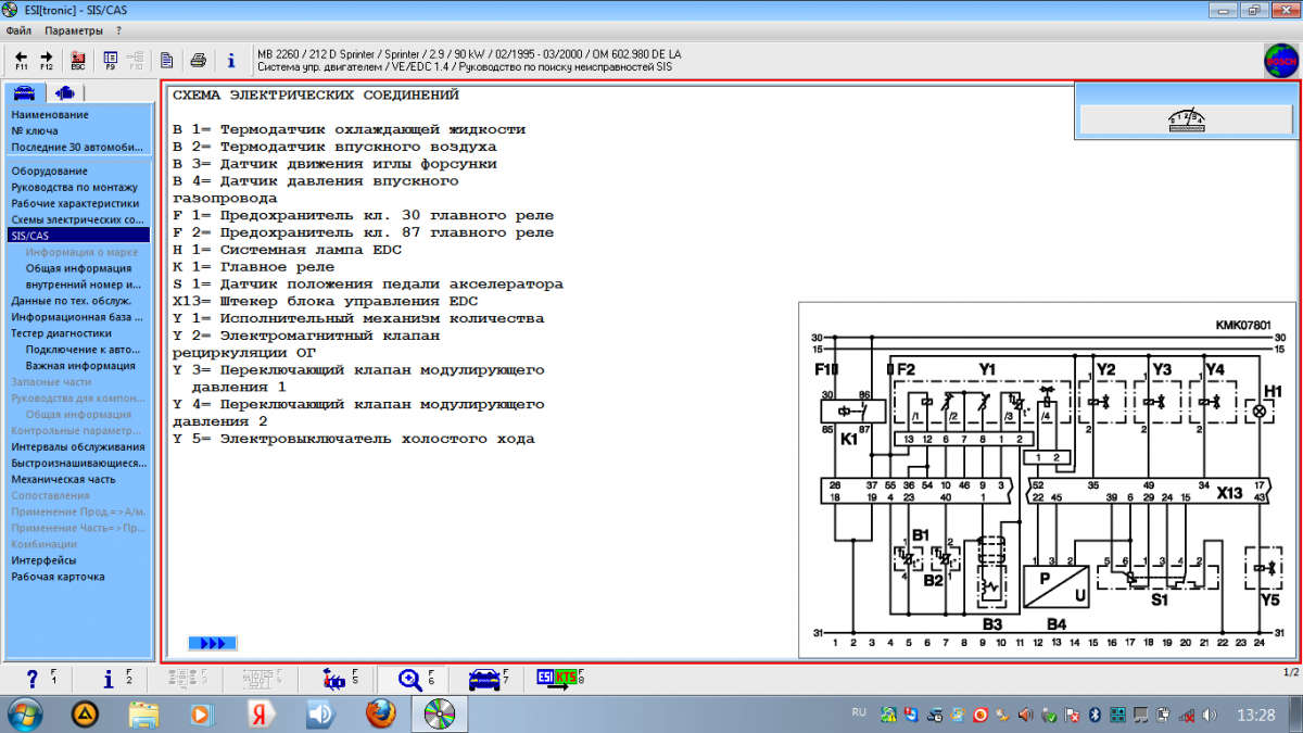

Опубликовано 31 августа, 20178 г. comment_1074545 Мерседес Спринтер 1995г.в. заглох в движении, АБС откликается, ЭБУ двигателя на связь не выходит. Хочу подключить на столе, попытать с осциллом. Помогите, пожалуйста, со схемой подключения Ссылка на комментарий https://www.auto-bk.ru/forum/topic/81916-bosch-edc-14-%D1%80%D0%B0%D1%81%D0%BF%D0%B8%D0%BD%D0%BE%D0%B2%D0%BA%D0%B0/ Поделиться на другие сайты Поделиться Поделиться сообщением
Опубликовано 31 августа, 20178 г. comment_1074555 может не в тему , реле моторного разбирал?мб непропай Ссылка на комментарий https://www.auto-bk.ru/forum/topic/81916-bosch-edc-14-%D1%80%D0%B0%D1%81%D0%BF%D0%B8%D0%BD%D0%BE%D0%B2%D0%BA%D0%B0/#findComment-1074555 Поделиться на другие сайты Поделиться Поделиться сообщением
Опубликовано 31 августа, 20178 г. Автор comment_1074560 Нет, у меня на руках только блок, машина в гараже автосервиса, но я им подскажу. Непропай-это когда отвалился в первый год, а 32 года-как оно ещё ездит???? Ссылка на комментарий https://www.auto-bk.ru/forum/topic/81916-bosch-edc-14-%D1%80%D0%B0%D1%81%D0%BF%D0%B8%D0%BD%D0%BE%D0%B2%D0%BA%D0%B0/#findComment-1074560 Поделиться на другие сайты Поделиться Поделиться сообщением

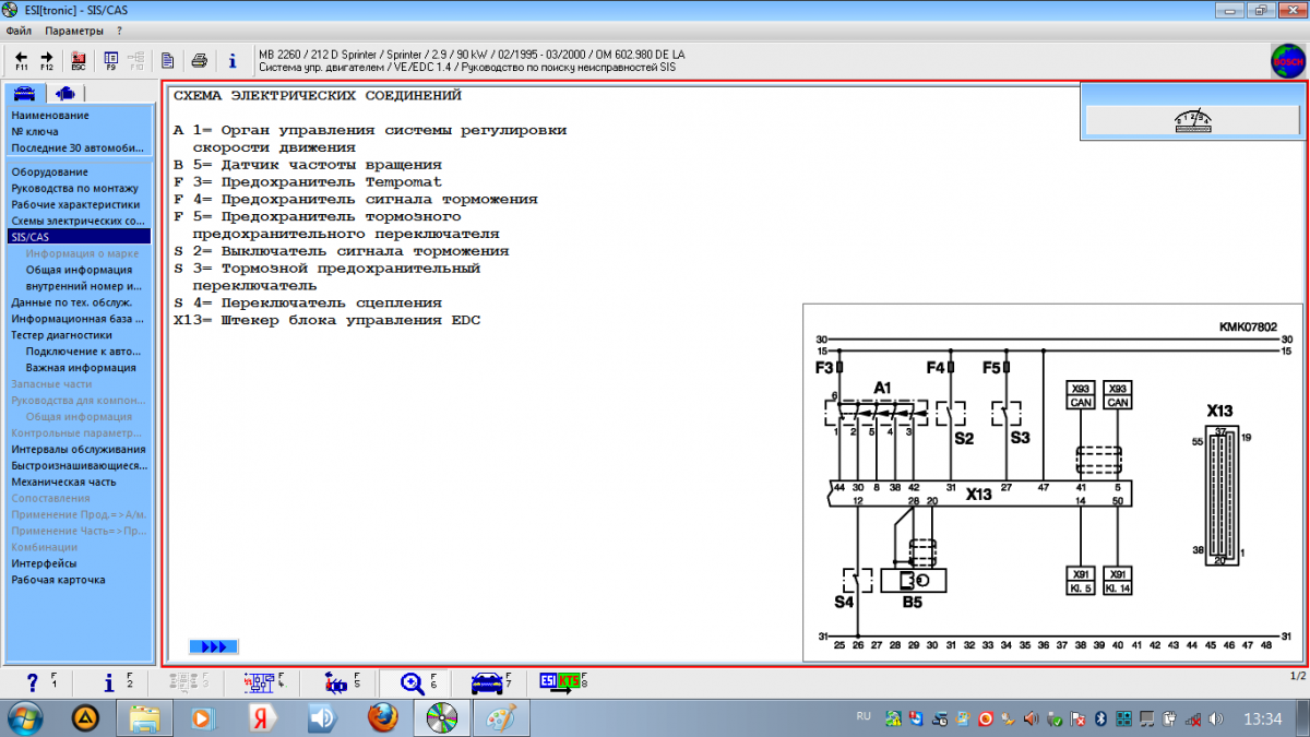

Опубликовано 31 августа, 20178 г. Автор comment_1074638 Нашёл, может кому понадобится:18(19)- минус, 37(55)- плюс, 50- к-лайн Ссылка на комментарий https://www.auto-bk.ru/forum/topic/81916-bosch-edc-14-%D1%80%D0%B0%D1%81%D0%BF%D0%B8%D0%BD%D0%BE%D0%B2%D0%BA%D0%B0/#findComment-1074638 Поделиться на другие сайты Поделиться Поделиться сообщением
Опубликовано 3 сентября, 20178 г. Автор comment_1075171 Может у кого есть другая схема, постоянный + надо подключать? Карсофтом через к-лайн половина кракозябры, а KTS блок не видит. Осциллом на к=лайне сигнал чёткий, помех нет. Ссылка на комментарий https://www.auto-bk.ru/forum/topic/81916-bosch-edc-14-%D1%80%D0%B0%D1%81%D0%BF%D0%B8%D0%BD%D0%BE%D0%B2%D0%BA%D0%B0/#findComment-1075171 Поделиться на другие сайты Поделиться Поделиться сообщением
