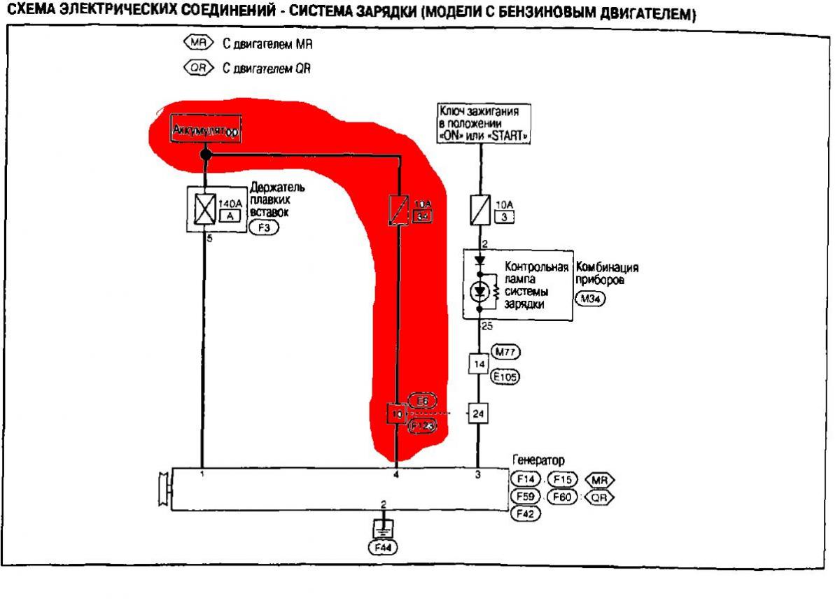

Опубликовано 19 ноября, 201213 г. Может АКБ в хлам.Там на генератор 2 провода приходят,ничего сложного нет. И на будущее надо писать какие были замеры и с чего всё началось
Опубликовано 19 ноября, 201213 г. Может АКБ в хлам.Там на генератор 2 провода приходят,ничего сложного нет. И на будущее надо писать какие были замеры и с чего всё началось Снимаем с рабочей машины генератор, на рабочей машине зарядка 14,2 вольта, ставим на другую 15,5, что за чудеса, сам понять не могу, АКБ кипит постоянно Изменено 19 ноября, 201213 г. пользователем java
Опубликовано 19 ноября, 201213 г. Никаких чудес, смотри с генератора до акб цепь контроля напряжения.
Опубликовано 22 ноября, 201213 г. А я и не говорил, что нужно искать именно обрыв. Вот как раз был обрыв зел/черного провода, зарядка была 15,5 вольт
Опубликовано 23 ноября, 201213 г. Небыло обрыва в чистом виде, иначе генератор не возбудился бы. У провода скорей всего была нарушена изоляция, и в месте нарушения изоляции он тупа сгнил, но некая проводимость осталась по образовавшейся соли. И этого было достаточно для возбуждения генератора. Но так как напряжение на измерительном входе генератора упало в следствии высокого сопротивления провода, генератор начал подкидывать напругу. И кто его знает насколько он бы её подкинул, если небыло бы хорошего клематора.
