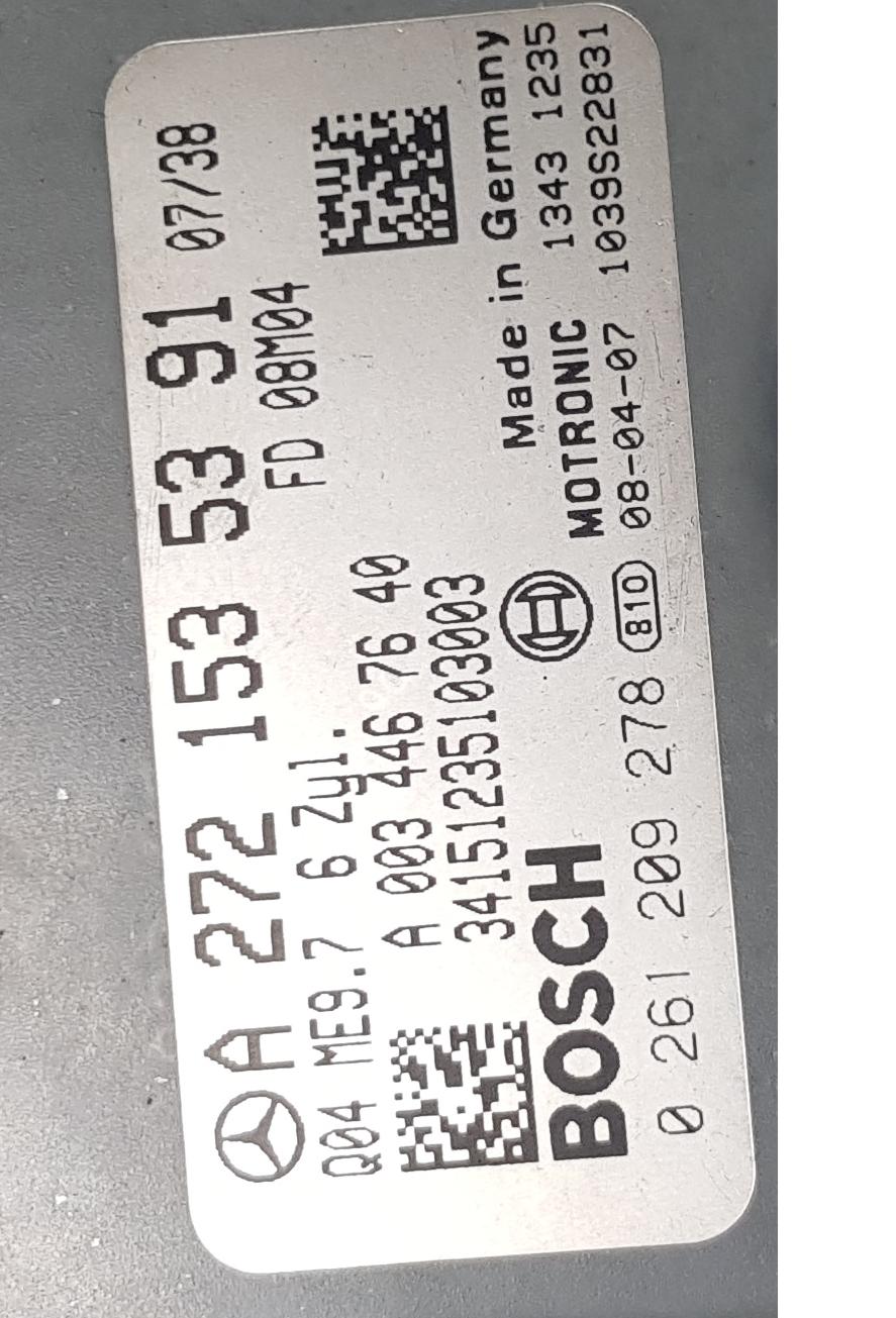

Родной проц сгорел (вычитать нечего), подкинул исправный - блок на связи,внешняя флеш и еепром не пострадали, но ни как не могу найти нужный софт mpc564 под этот блок.Пробовал от 3.5 и 2.8 (от w211 w204) - сразу включаются вентеля, блок на связи но куча левых ошибок. (Готов оплатить, если вопрос в деньгах) Фото шильды прилагаю с софтом внешней флеш.

Купите исправный блок с таким же номером и передуйте Флэш и епром. Мрс можно не переливать, там все одинаково

ок! Спасибо, про решение с блоком такое знаю, но мне проще уж новым сделать и заново привязать.
