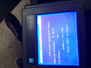

Alcom предоставил тех2 (за что ему отдельное спасибо) ! установил глобал тис получил открыл секьюрити доступ 1 го уровня,но в процессе привязки блока PSG16 вываливается ошибка в техе ,и все , может кто что знает по этой ошибке?
Могу по дампам засинхрить...
дамп считанный карпрогом через обд есть , а чем его залить не разбирая эбу?крайне не хочется снимать и разбирать psg16
