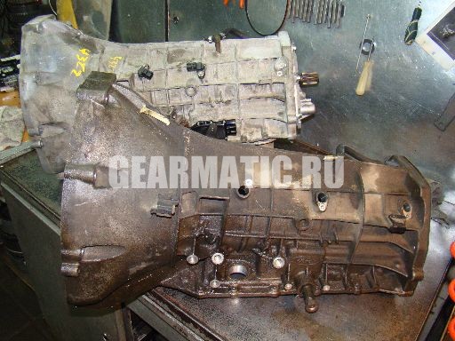

Есть такая проблема. Имеем Ягуар Тайп S, 2000 год, V6 3 литра.. Коробка работает неадекватно. При движеннии на D буксует вторая скорость. При мех режиме проблемы нет. При отключенном антибуксе едет лучше на второй но все равно буксует. Из ошибок ошибка датчика скорости недостоверный сигнал. Блок клапанов новый.
Вопросы:
  1. Может ли такое быть из за датчика скорости или же смело к автоматчикам за ремонтом пакета 2 скорости.
  2. Если все же датчик повинен то какой из них. На акпп стоит 3 штуки.
Опыта с Эксплорерами нет, с Ягуарами тем более.
Мысль у меня такая, что при пробуксовке пакета второй скорости такой эффект и будет. Как раз недостоверный сигнал.
Пните в нужном направлении. Куда копать???
