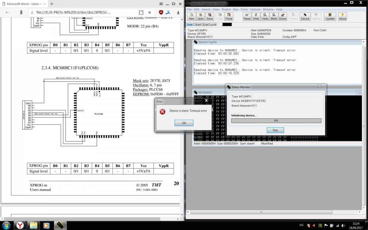

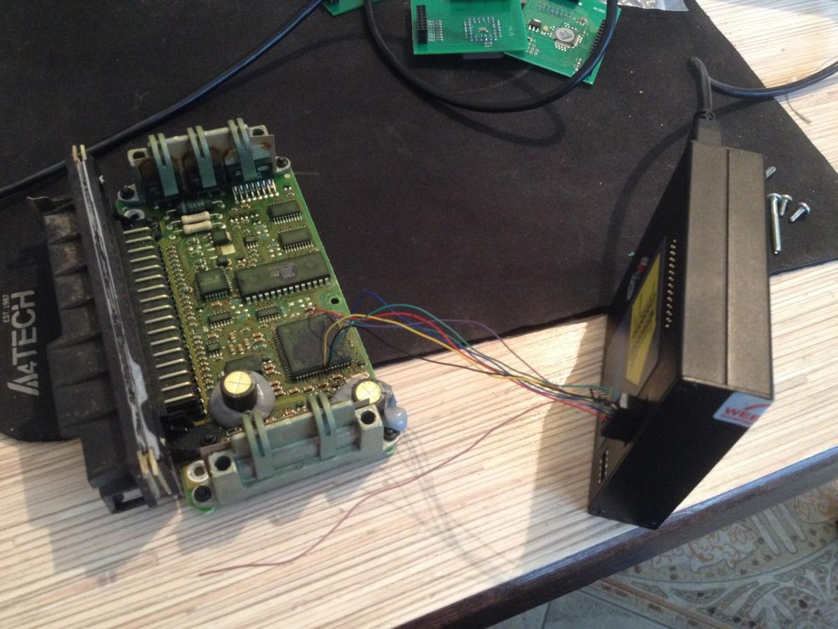

Опубликовано 18 сентября, 20178 г. comment_1077842 Все подпаял как в мануале(все провода) пишет тайм аут.Я так понял еще нужно подпаять куда-то кварц?Где его брать? в ЭБУ стоит один возле проца.Он пойдет?Если да то куда его цеплять? Ссылка на комментарий https://www.auto-bk.ru/forum/topic/82254-xprog-v50-%D0%B8-mc68hc11f1/ Поделиться на другие сайты Поделиться Поделиться сообщением
Опубликовано 18 сентября, 20178 г. Автор comment_1077861 Припаял кварц с платы на 6 и 7 по даташиту.Ошибка та же.Куда копать? Ссылка на комментарий https://www.auto-bk.ru/forum/topic/82254-xprog-v50-%D0%B8-mc68hc11f1/#findComment-1077861 Поделиться на другие сайты Поделиться Поделиться сообщением
Опубликовано 18 сентября, 20178 г. comment_1077872 Если внутрисхемно, то кварц и так есть, надо в настройках частоту выставить, возможно res надо поднять с платы Ссылка на комментарий https://www.auto-bk.ru/forum/topic/82254-xprog-v50-%D0%B8-mc68hc11f1/#findComment-1077872 Поделиться на другие сайты Поделиться Поделиться сообщением
Опубликовано 18 сентября, 20178 г. Автор comment_1077873 Если внутрисхемно, то кварц и так есть, надо в настройках частоту выставить, возможно res надо поднять с платы А если ее выпаять и в каретку с кварцем 14mhz?под рукой только 14 и 25 есть.Они пойдут или 8 нужно? Ссылка на комментарий https://www.auto-bk.ru/forum/topic/82254-xprog-v50-%D0%B8-mc68hc11f1/#findComment-1077873 Поделиться на другие сайты Поделиться Поделиться сообщением
Опубликовано 18 сентября, 20178 г. Автор comment_1077896 Выпаял,засунул в панель,все подключил установил win xp на виртуалку.Эффект нулевой.Device is slient.Кварц исключительно на 8 mhz пойдет?или другой можно? Ссылка на комментарий https://www.auto-bk.ru/forum/topic/82254-xprog-v50-%D0%B8-mc68hc11f1/#findComment-1077896 Поделиться на другие сайты Поделиться Поделиться сообщением
Опубликовано 18 сентября, 20178 г. comment_1077973 настройки ком порта правильно выставил ? на скриншоте он висит на ком 1, если прогер подключён через юсб то он не прочитает и надо сменить номер ком порта на тот что определился в диспетчере устройств, если ком порт физический то уже смотри что недоподключил или перепутал Ссылка на комментарий https://www.auto-bk.ru/forum/topic/82254-xprog-v50-%D0%B8-mc68hc11f1/#findComment-1077973 Поделиться на другие сайты Поделиться Поделиться сообщением
Опубликовано 18 сентября, 20178 г. comment_1077975 Mod-A and Mod-B solder with gnd, lift tx,set oscilator to 16MHZ Изменено 18 сентября, 20178 г. пользователем zeljolaki Ссылка на комментарий https://www.auto-bk.ru/forum/topic/82254-xprog-v50-%D0%B8-mc68hc11f1/#findComment-1077975 Поделиться на другие сайты Поделиться Поделиться сообщением
Опубликовано 19 сентября, 20178 г. Автор comment_1077994 настройки ком порта правильно выставил ? на скриншоте он висит на ком 1, если прогер подключён через юсб то он не прочитает и надо сменить номер ком порта на тот что определился в диспетчере устройств, если ком порт физический то уже смотри что недоподключил или перепутал Да по usb,посмотрел в диспечере устройств.Светодиоды горят при попытке чтения,и в HW определяет авторизации Mod-A and Mod-B solder with gnd, lift tx,set oscilator to 16MHZ I have already extracted it from the board.Need to buy an oscillator at 16 Mhz? Изменено 19 сентября, 20178 г. пользователем Reactive92 Ссылка на комментарий https://www.auto-bk.ru/forum/topic/82254-xprog-v50-%D0%B8-mc68hc11f1/#findComment-1077994 Поделиться на другие сайты Поделиться Поделиться сообщением
Опубликовано 19 сентября, 20178 г. comment_1078070 запитай ЭБУ подними ногу Reset Ссылка на комментарий https://www.auto-bk.ru/forum/topic/82254-xprog-v50-%D0%B8-mc68hc11f1/#findComment-1078070 Поделиться на другие сайты Поделиться Поделиться сообщением
