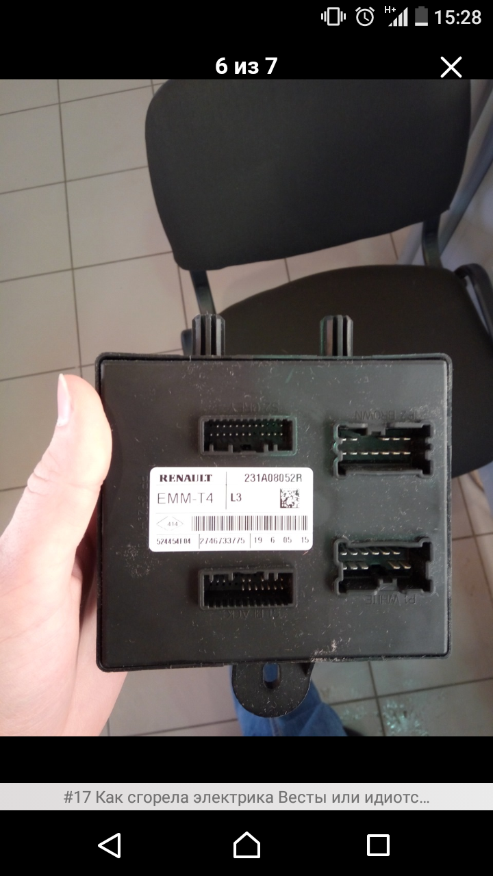

Опубликовано 18 сентября, 20178 г. comment_1077883 Кто сталкивалься с электропакетом лада Веста.Суть при установке других ламп в габариты отказывает одна сторона габаритов сгорает электропакет.Есть ли решения его востановления или толька замена? Уже третья машина оброщаеться,т.к офисалы запросили 23 тыч. Вот он сам виновник. Изменено 18 сентября, 20178 г. пользователем артем евсеев Ссылка на комментарий https://www.auto-bk.ru/forum/topic/82259-%D1%8D%D0%BB%D0%B5%D0%BA%D1%82%D1%80%D0%BE%D0%BF%D0%B0%D0%BA%D0%B5%D1%82-%D0%BB%D0%B0%D0%B4%D0%B0-%D0%B2%D0%B5%D1%81%D1%82%D0%B0/ Поделиться на другие сайты Поделиться Поделиться сообщением
Опубликовано 18 сентября, 20178 г. comment_1077888 может для начала хотя бы вскрыть его и посмотреть кто управляет лампами? Ссылка на комментарий https://www.auto-bk.ru/forum/topic/82259-%D1%8D%D0%BB%D0%B5%D0%BA%D1%82%D1%80%D0%BE%D0%BF%D0%B0%D0%BA%D0%B5%D1%82-%D0%BB%D0%B0%D0%B4%D0%B0-%D0%B2%D0%B5%D1%81%D1%82%D0%B0/#findComment-1077888 Поделиться на другие сайты Поделиться Поделиться сообщением

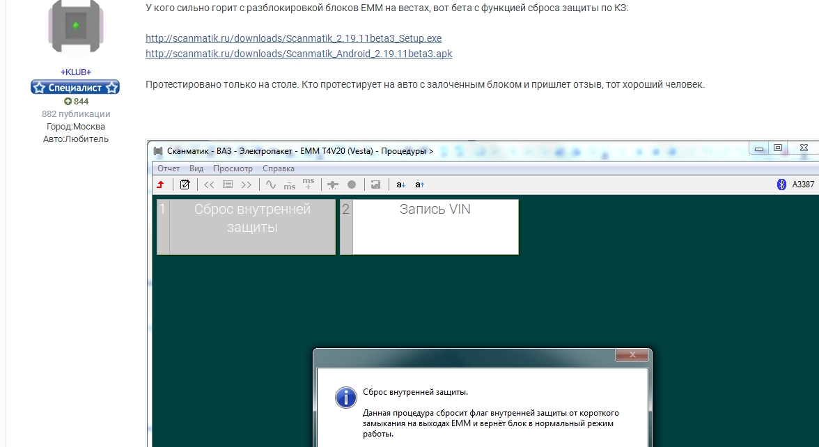

Опубликовано 20 сентября, 20178 г. comment_1078168 Это что получается господа.Электропакет в блокировку встал и теперь только сканматиком снимать блокировку? Ссылка на комментарий https://www.auto-bk.ru/forum/topic/82259-%D1%8D%D0%BB%D0%B5%D0%BA%D1%82%D1%80%D0%BE%D0%BF%D0%B0%D0%BA%D0%B5%D1%82-%D0%BB%D0%B0%D0%B4%D0%B0-%D0%B2%D0%B5%D1%81%D1%82%D0%B0/#findComment-1078168 Поделиться на другие сайты Поделиться Поделиться сообщением
Опубликовано 20 сентября, 20178 г. Автор comment_1078270 Это что получается господа.Электропакет в блокировку встал и теперь только сканматиком снимать блокировку? Полазив в интернете не нашел информации,только есть что меняли блок целиком и как можно обойти через реле. Ссылка на комментарий https://www.auto-bk.ru/forum/topic/82259-%D1%8D%D0%BB%D0%B5%D0%BA%D1%82%D1%80%D0%BE%D0%BF%D0%B0%D0%BA%D0%B5%D1%82-%D0%BB%D0%B0%D0%B4%D0%B0-%D0%B2%D0%B5%D1%81%D1%82%D0%B0/#findComment-1078270 Поделиться на другие сайты Поделиться Поделиться сообщением
Опубликовано 20 сентября, 20178 г. comment_1078359 По моему в сканматике есть разблокировка.а лампы светодиодные ставил? Ссылка на комментарий https://www.auto-bk.ru/forum/topic/82259-%D1%8D%D0%BB%D0%B5%D0%BA%D1%82%D1%80%D0%BE%D0%BF%D0%B0%D0%BA%D0%B5%D1%82-%D0%BB%D0%B0%D0%B4%D0%B0-%D0%B2%D0%B5%D1%81%D1%82%D0%B0/#findComment-1078359 Поделиться на другие сайты Поделиться Поделиться сообщением
Опубликовано 21 сентября, 20178 г. comment_1078394 На другом форуме представитель сканматика месяца три назад обещал добавить функцию разблокировки. Ссылка на комментарий https://www.auto-bk.ru/forum/topic/82259-%D1%8D%D0%BB%D0%B5%D0%BA%D1%82%D1%80%D0%BE%D0%BF%D0%B0%D0%BA%D0%B5%D1%82-%D0%BB%D0%B0%D0%B4%D0%B0-%D0%B2%D0%B5%D1%81%D1%82%D0%B0/#findComment-1078394 Поделиться на другие сайты Поделиться Поделиться сообщением

Опубликовано 21 сентября, 20178 г. comment_1078398 приезжала как-то веста на установку сиги.установил сигналку.пока ждал хозяина решил покопатся сканматиком в блоках видел разблокировку цбкэ.есть там эта функция,а если будеш ставить светодиоды.закажи у китайцев с обманкой (у них так и написано can bus) Ссылка на комментарий https://www.auto-bk.ru/forum/topic/82259-%D1%8D%D0%BB%D0%B5%D0%BA%D1%82%D1%80%D0%BE%D0%BF%D0%B0%D0%BA%D0%B5%D1%82-%D0%BB%D0%B0%D0%B4%D0%B0-%D0%B2%D0%B5%D1%81%D1%82%D0%B0/#findComment-1078398 Поделиться на другие сайты Поделиться Поделиться сообщением

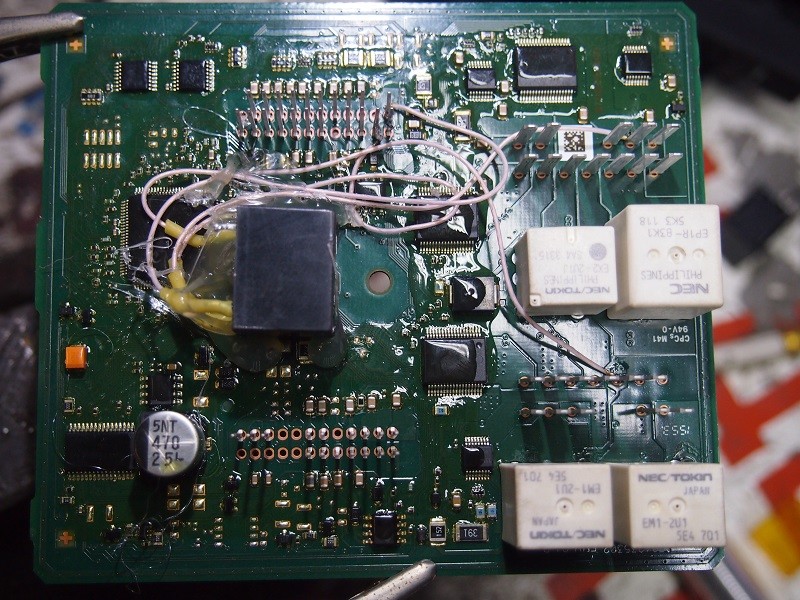

Опубликовано 21 сентября, 20178 г. comment_1078407 Я личьно делал много раз колхоз, обмотку реле на рабочий борт, питание от + и выход на не рабочий борт. цеплял на один борт 2 реле, полёт нормальный. Изменено 21 сентября, 20178 г. пользователем OreXov Ссылка на комментарий https://www.auto-bk.ru/forum/topic/82259-%D1%8D%D0%BB%D0%B5%D0%BA%D1%82%D1%80%D0%BE%D0%BF%D0%B0%D0%BA%D0%B5%D1%82-%D0%BB%D0%B0%D0%B4%D0%B0-%D0%B2%D0%B5%D1%81%D1%82%D0%B0/#findComment-1078407 Поделиться на другие сайты Поделиться Поделиться сообщением

Опубликовано 21 сентября, 20178 г. comment_1078435 Снимал сканматиком блокировку не так давно, всё заработало.А официалы всегда настроены на то что бы ты купил у них что нибудь и по дороже. Ссылка на комментарий https://www.auto-bk.ru/forum/topic/82259-%D1%8D%D0%BB%D0%B5%D0%BA%D1%82%D1%80%D0%BE%D0%BF%D0%B0%D0%BA%D0%B5%D1%82-%D0%BB%D0%B0%D0%B4%D0%B0-%D0%B2%D0%B5%D1%81%D1%82%D0%B0/#findComment-1078435 Поделиться на другие сайты Поделиться Поделиться сообщением
