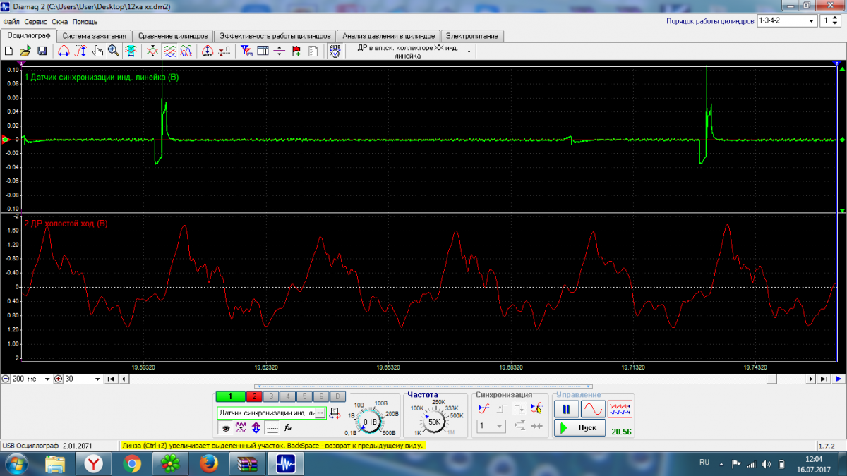

  18. Смотрел скаматиком, все параметры в норме и корекции и время впрыска, Единственное ,что известно то что проблема появилась после того как клиент позакладывал на машине по трассе 200 км/ч Дк работает хреновенько, ну собственно поэтому его и отключили.
  19. подцеплялся к насосу и ездил сидя в салоне, писал о том что топливная вся новая, вся это значит модуль в сборе насоса и форсунки новые кроме трубок, их кстати тоже продувал. изменений никаких.
  20. масса в порядку, другой ДМРВ подкидывался!, СТАВИЛ ПОДМЕННЫЙ ЭБУ со стоком !! результата ноль. просто в самом начале я попросил оценить сцылки, и всё. а теперь я по 10 раз пишу одно и тоже.
  21. Я всё писал посты 6 и 8!!! Что я прошивал машину тюном е0 год назад машина просто пулей была. Дмрв первым делом менялся хотя и ево дмрв как новый 1в напряжение.
  22. Топливная вся новая от насоса до форсунок,дроссель в порядке.только на первой передачи едит нормально, остальные с провалами.
  23. это помехи, все катушки менялись. изменений некаких, тут больше вопросов по осцылке др.
  24. да поставил свой ему, диск не провёрнутый. вот снял осцыл ДР, что он какой то далёк от идеала
