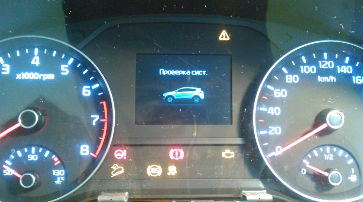

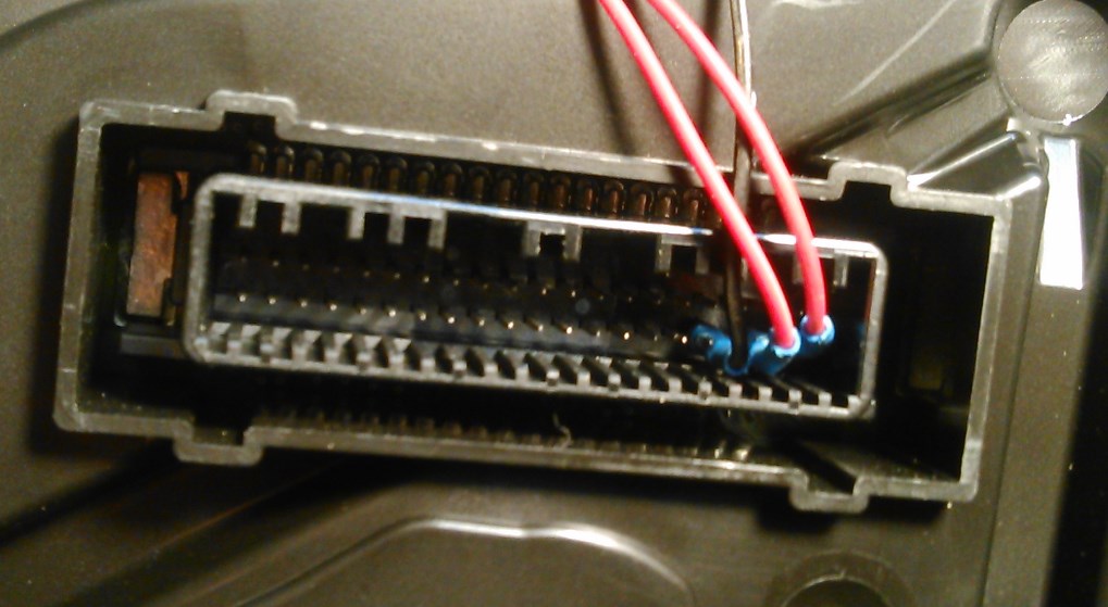

проверьте схему - правильно ли подключаюсь -
с питанием понятно - 37 масса, 39 и 40 +
29 M-can Low 30 M-can high - через него и подключаюсь, может нюансы есть ? между проводами кана 120 Ом сопротивление поставил...

Не могу понять, зачем понадобилась мультимедийная шина, вот подключение:
36,37 - Заземление
39 - Зажигание 1
40 - АКБ
32 - Шина CAN шасси (высокий уровень сигнала)
33 - Шина CAN шасси (низкий уровень сигнала)
Изменено пользователем stepan_v
так тоже пробовал - не пошло
сопротивление нужно или нет между канами ?
