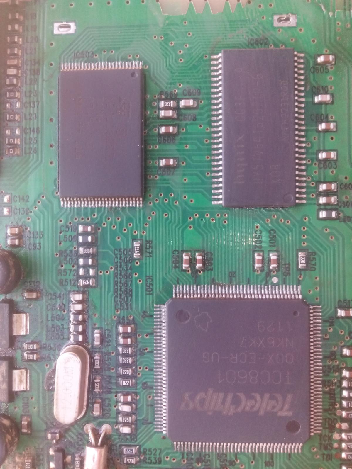

Принесли в ремонт магнитолу штатную с приоры, УРАЛ ACR 225SA проц ТСС8601 флеш 39VF1601. Не включается. В общем после проверки всех напруг и прочего, нашёл инфу что частенько слёт прошивки флеши бывает. Но именно на флеш 39VF1601 прошивку не нашёл, нашёл только от флеши 29w160. Всё бы хорошо, патифон ожил после прошивки. Но не работает USB под флешки. Думаю что магнитолы с флешью 29w160 были без USB. и в этом весь трабл.
Может у кого есть прошива именно от такой магнитолы, реализованной на флеши 39VF1601.
сегодня натыкался на такую плату ( по крайней мере приора штатник с юсби), если терпит время завтра прочту.
Расположение так же. Флеш другая, ну ладно буду сравнивать пробовать.Завтра отпишу что вышло. Спасибо!
В общем, прошивка рабочая. Но USB так и не заработал. Её уже копали до меня, может чего и на копали))).
