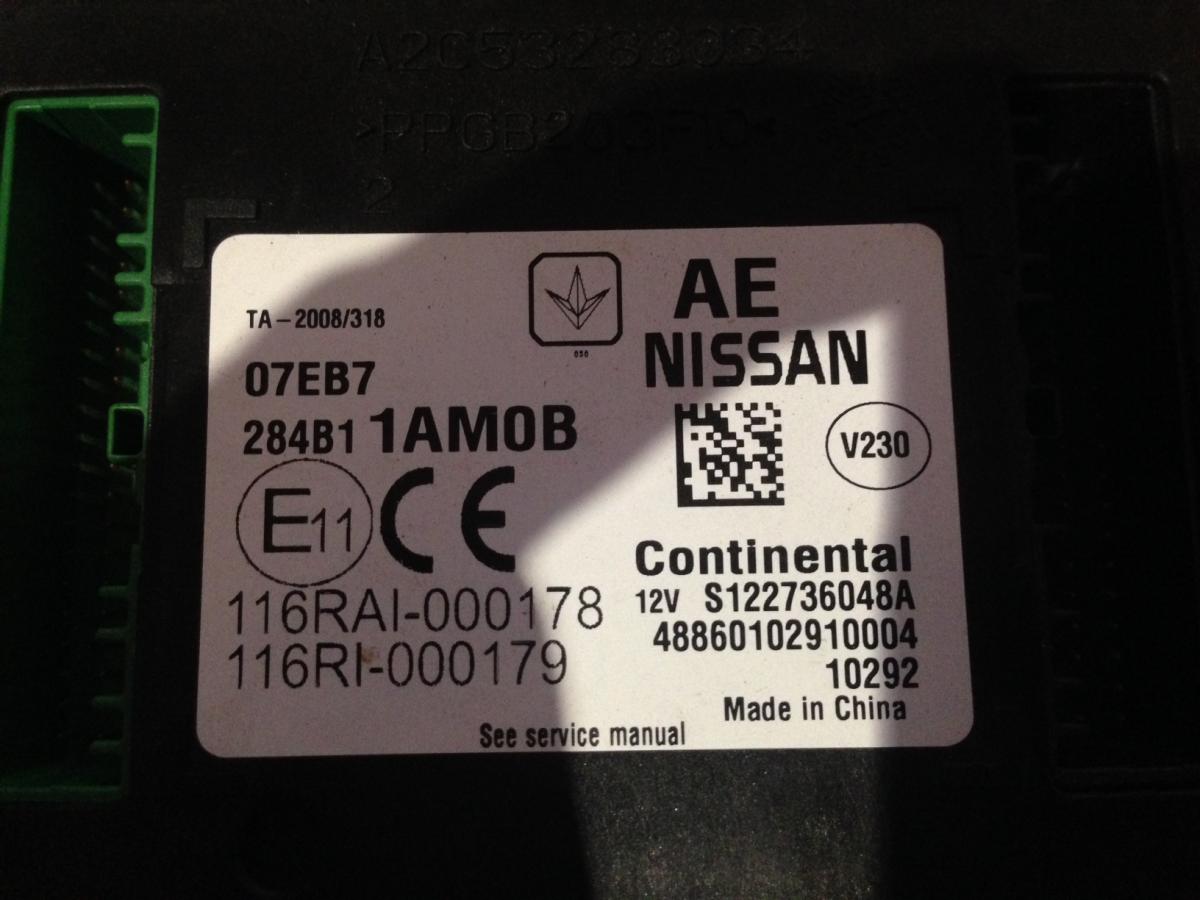

Есть вот такой блок, читануть контроллер нечем, из прогеров только тритон.
Да я тоже к этому склоняюсь, заказал bcm с таким же номером, буду пробовать как придет
