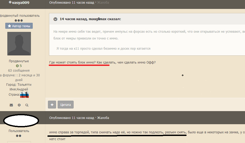

Куда лезть то еще?!
Есть ли тут иммо? если да то где? принцип его работы?
Изменено пользователем vasya09
Так смотрите ридер на замке.
Тогда вопросы отпадут.

4. По диагнозе обороты видит при прокрутки стартером.
Куда лезть то еще?!
