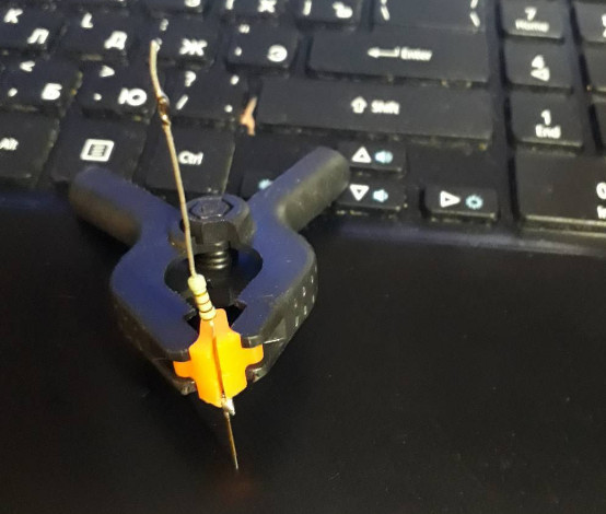

Если порт бута на проце двухнаправленный (т.е. может работать и как вход и как выход) подключение на него массы без сопротивления где-то 1 ком приведет с большой вероятностью к пробою порта проца и соответственно вечный бут. Уже проходил такую историю на Боше 17.9.7 с тульским мотормастером. Они тогда указали в инструкции, чтобы бут замыкать на массу "типа пинцетом". А с процом ТС1762 такое не проканало. Перешел в вечный бут. Только замена помогла.
Я обычно так делаю)
Изменено пользователем Виталик 522
спасибо за правильную идею, добавил к столику один щуп с резистором 1к
