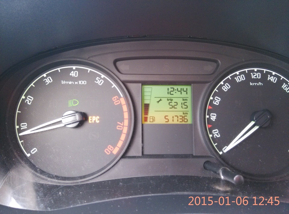

    а разве там не только лампа EPC,без чека? клиент ничего не путает?
Electronic Power Control - EPC как отдельная система не существует - контрольная лампа указывает на неисправности, которые влияют именно на работоспособность автомобиля (они могут быть различными).

В общем- на родном моторнике загорался только EPS, зашил сток в контрактный блок- чек появился. Гаснет синхронно с EPS.
Только странно...при снятии разъема( например клапана продувки абсорбера, или форсунки) на работающем моторе ни чек ни епс не загораются....но ошибка в моторном висит.
