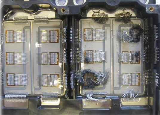

То автор - посмотри визуально сборки , если хлопнули , то увидишь !
Вскрой инвертор, запах от IGBT хороший))))! Если решите менять плиту обязательно проверьте драйверы затвора + осциллограмму ШИМ, RC цепочку на затворах, были случаи когда кондер выбивало а транзисторы целые так как затвор висел на массе. Импус RC может резать не давая затвору открыться либо драйвер не закрывает как надо. Так далеко трудно сказать много чего еще может быть, все завязано с тестами и разрешением.

Менял на Б/У пару раз полевики вешал на нагрузочном стенде смотрел при каких температурах увеличивается утечка тока пока все было ок оба раза при полном открытии постоянным током а так же в импульсном режиме держали параметры одинаково, если в плече хоть один по тек (модуль - плиту :-) не ставлю. Пары проверяю частотой, током в связке с температурой .  Коэффициент усиления каждого полевика в паре чтоб одинаковый был.

Советую при выборе модулей для замены пользоваться тепловизором .
Много интересного увидишь !
У отработавших некоторое время сборок развивается дефект , связанный с отслоением кристаллов IGBT от подложки , что приводит к локальным перегревам и бысторому вылету .
На тепловизоре видно мгновенный разогрев областей на кристаллах в точках отслоений .
