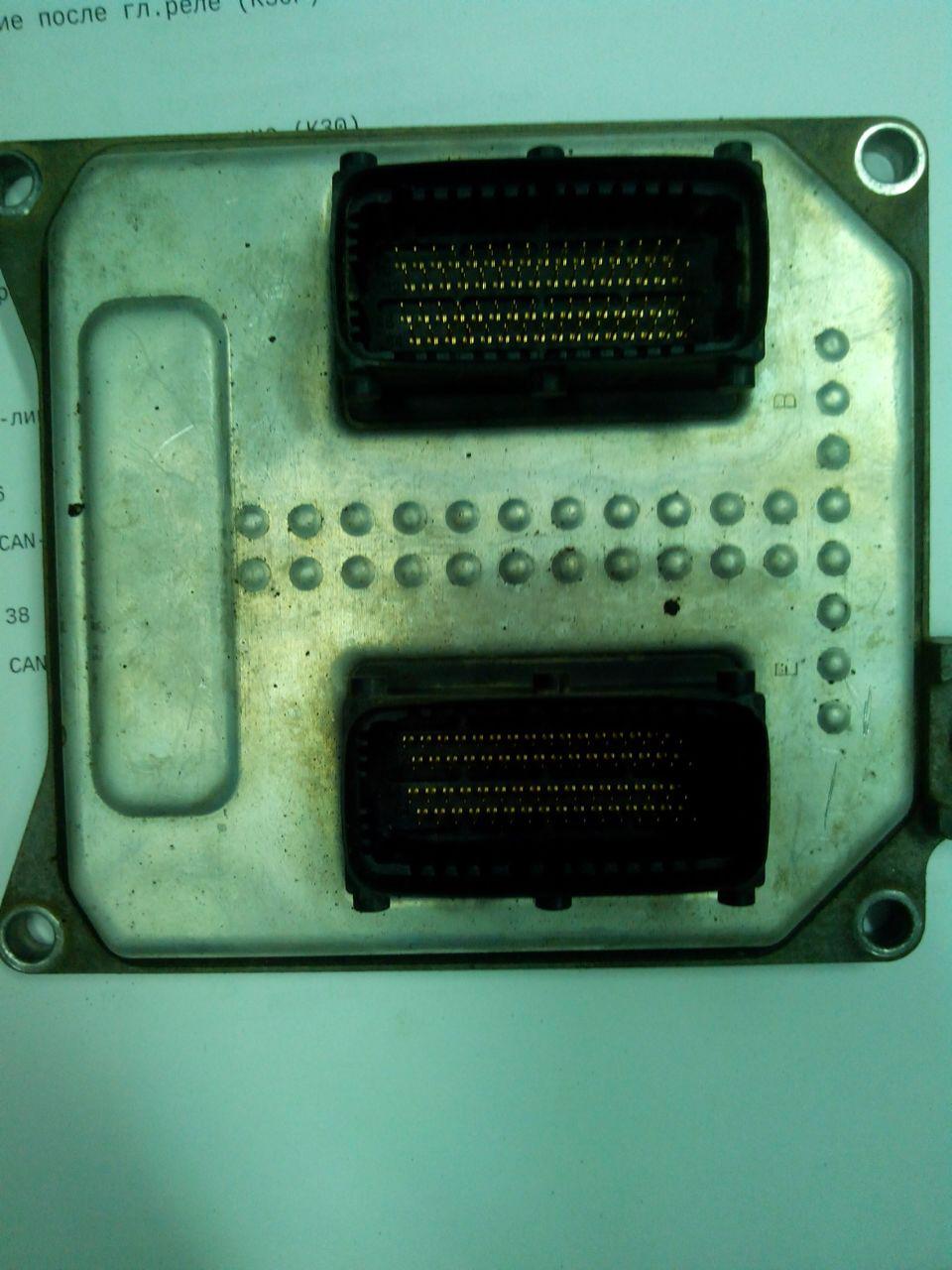

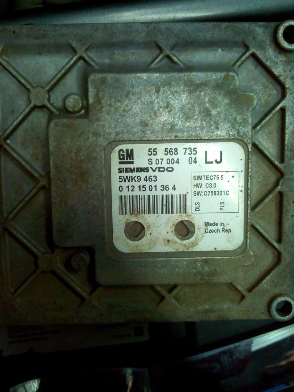

Доброго времени суток. Скажите кто нибудь вскрывал блок SIMTEC 75.5 ? Интересует если какие нибудь нюансы, типа как на керамической подложке или гелем залиты? Дело в том, что нет питания на MAP и положение педали газа.

1) Да, кто-нибудь вскрывал.
2) Есть нюансы, если долго и аккуратно, то алюминиевая крышка просто жёваной останется )))
Обычно в них летит драйвер АТIC-39
https://www.auto-bk.ru/forum/topic/82470-simtec-755-%D0%B2%D1%81%D0%BA%D1%80%D1%8B%D1%82%D0%B8%D0%B5/#findComment-1080216
Клонировал такой , сверлил отверстие для boot.
https://www.auto-bk.ru/forum/topic/82470-simtec-755-%D0%B2%D1%81%D0%BA%D1%80%D1%8B%D1%82%D0%B8%D0%B5/#findComment-1080235
Прогрей хорошенько феном, поддень с боков жестянку, после этого отойдет нормально. Внутри обычный текстолит.
https://www.auto-bk.ru/forum/topic/82470-simtec-755-%D0%B2%D1%81%D0%BA%D1%80%D1%8B%D1%82%D0%B8%D0%B5/#findComment-1080238
Выбери угол и с этого угла начни ковырять, когда снаружи все отойдет, останутся только разъёмы. Крышка погнется но легко правиться.  Или как вариант поставь снаружи 7805 + конденсатор  и от него запитай нужные цепи.
