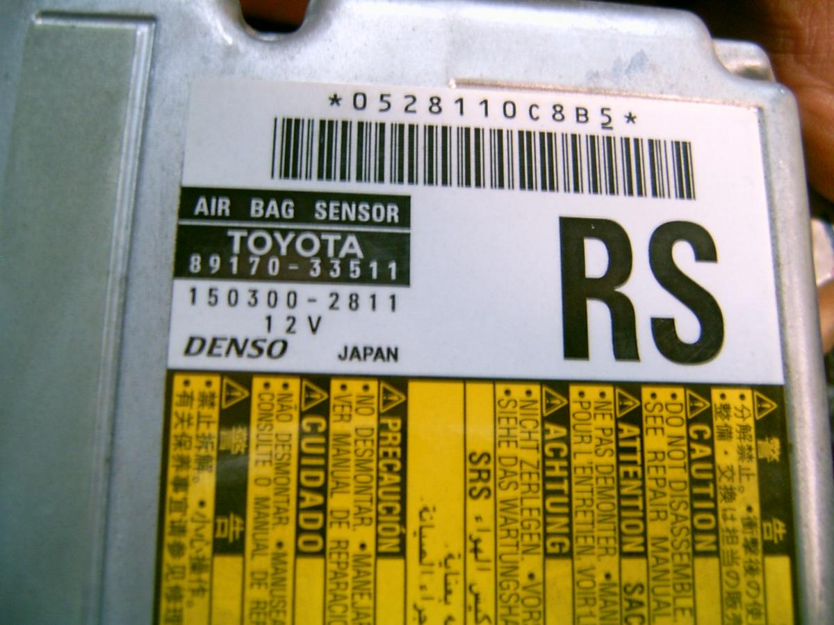

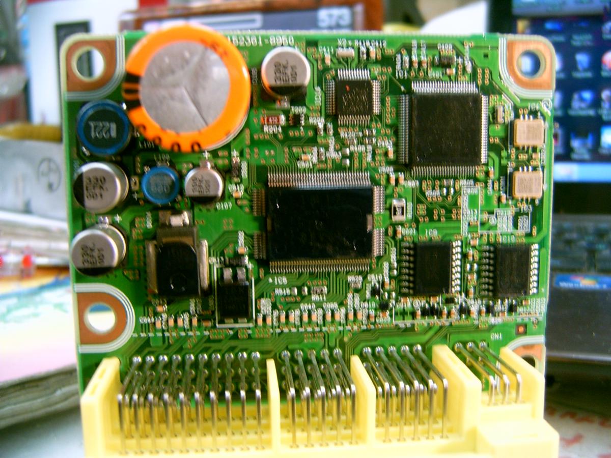

У камри и хайлэндера блоки внутри сильно отличаются . Вот так выглядит блок от Camry 2010 года . Может просто корпус блока от Хайлендера прикрутили? Скинь фотку твоего блока . Скажу по плате . На счет FF - в дампе . Попадались мне подобные блоки DENSO с рабочих машин . Там тоже почти весь дамп FF
