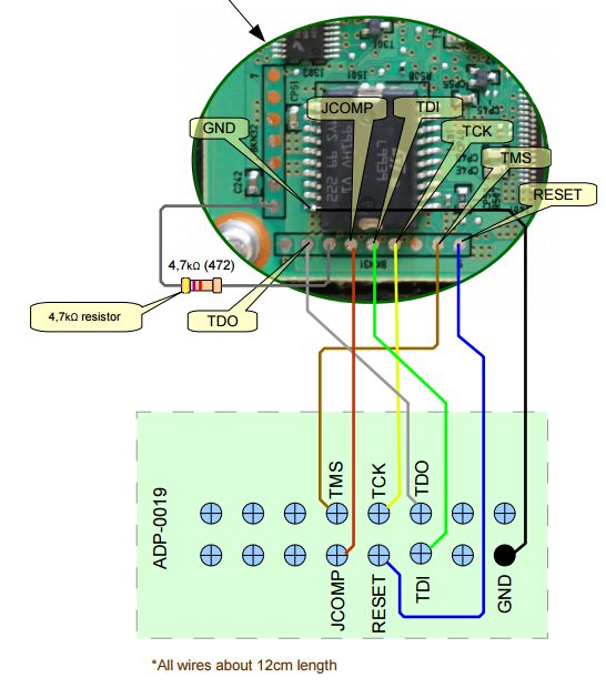

Опубликовано 1 октября, 20178 г. comment_1080814 Здравствуйте, нужно прочитать фулл, ADP-0019 нет, подключаю на основной блок xprog-m 555 ( китай), как на фото, толку нет, питание на блок и программатор, не подключается, возможно ли как-то прочитать? у кого есть опыт? Ссылка на комментарий https://www.auto-bk.ru/forum/topic/82520-ac-delco-e83-mpc5565/ Поделиться на другие сайты Поделиться Поделиться сообщением
Опубликовано 1 октября, 20178 г. comment_1080818 макакой прочитаешь, х прог не читает Ссылка на комментарий https://www.auto-bk.ru/forum/topic/82520-ac-delco-e83-mpc5565/#findComment-1080818 Поделиться на другие сайты Поделиться Поделиться сообщением
Опубликовано 1 октября, 20178 г. Автор comment_1080822 нет макаки, несколько раз видал по форумам ребята говорят читает xprog, с подключение чета не то Ссылка на комментарий https://www.auto-bk.ru/forum/topic/82520-ac-delco-e83-mpc5565/#findComment-1080822 Поделиться на другие сайты Поделиться Поделиться сообщением
Опубликовано 1 октября, 20178 г. comment_1080831 хватит фантазировать, только макака читает этот эбу, и то не всегда с первого раза, всё уже разжёвонно и не один раз. Ссылка на комментарий https://www.auto-bk.ru/forum/topic/82520-ac-delco-e83-mpc5565/#findComment-1080831 Поделиться на другие сайты Поделиться Поделиться сообщением
Опубликовано 1 октября, 20178 г. comment_1080879 А 465-тый? Можно в личку? Ссылка на комментарий https://www.auto-bk.ru/forum/topic/82520-ac-delco-e83-mpc5565/#findComment-1080879 Поделиться на другие сайты Поделиться Поделиться сообщением
Опубликовано 1 октября, 20178 г. comment_1080887 Ну если блок убит вообще то его не считать допустим если стаб навернут Ну и икспрог кит не будет с ним работать макака вам в помощь ну или вообще не рентабельный по деньге USProg-а Ссылка на комментарий https://www.auto-bk.ru/forum/topic/82520-ac-delco-e83-mpc5565/#findComment-1080887 Поделиться на другие сайты Поделиться Поделиться сообщением
