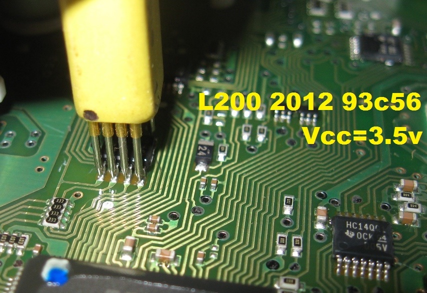

Работаю таким много лет! По внутрисхемке лучший прибор! Почти по всем панелям предустановленно напряжение, что прибор не знает-начинает с нуля,да на второй стадии ещё и с подтяжкой. Похоже у тебя что то не то. Прищепку какую используешь? Там при замене прибора надо было модификацию каких то шнурков  делать, и по моему как раз по епромам...
https://www.auto-bk.ru/forum/topic/82538-diagprog4-elprosys-%D1%80%D0%B0%D0%B1%D0%BE%D1%82%D0%B0-%D1%81-eeprom/#findComment-1081005
Прибор не менял, так покупал. Прищепка с12. Не понятно то, что что-то делает, что-то нет. Странно ппц
Что за подтяжка? Напряжение по умолчанию всегда стоит на 2,2
Я ху@ю, RAV 4 2006- даже не получается прочитать пробег, но например Aveo 09 без проблем внутрисхемно. Если б прибор все не читал тогда вопросов нет, а здесь то делаю, то не делаю. Причём я так понимаю даже digiprog3 эту тайоту сделает без проблем, без выпайки, и без мостов.
Изменено пользователем denis0570
https://www.auto-bk.ru/forum/topic/82538-diagprog4-elprosys-%D1%80%D0%B0%D0%B1%D0%BE%D1%82%D0%B0-%D1%81-eeprom/#findComment-1081067
  • 1 месяц спустя...
Денис хотел спросить. Dp4 может скидывать в других блоках? В моторнике или dsg например? Если да то как? Через дырку или надо епром выпаивать?
https://www.auto-bk.ru/forum/topic/82538-diagprog4-elprosys-%D1%80%D0%B0%D0%B1%D0%BE%D1%82%D0%B0-%D1%81-eeprom/#findComment-1090926
Да, все зависит от определенной модели авто, в основном по ОБД, но есть где например снимать блок надо и подключаться к нему, например блоки ABS или ECU на определенных авто. Выпаивать, как правило ничего не надо, так как если б это надо было бы делать, тогда такой прибор на фиг не нужен. Я со своим прибором разобрался вроде, была закачена какая-то demo прошивка и она ни хрена не работала с еепром, потом дилер снял блокировку и  все стало работать. Плюс отрезал и выкинул к чертям конченную прищепку Pomona, заменил на другого производителя. Pomona это ппц((( помните, как то на евровидение победила бородатая женщина Кончита Вурст.... так вот прищепка помона такая же конченная как она)).

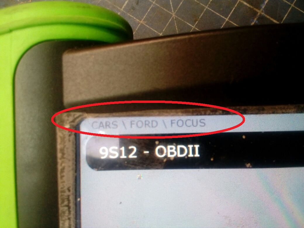

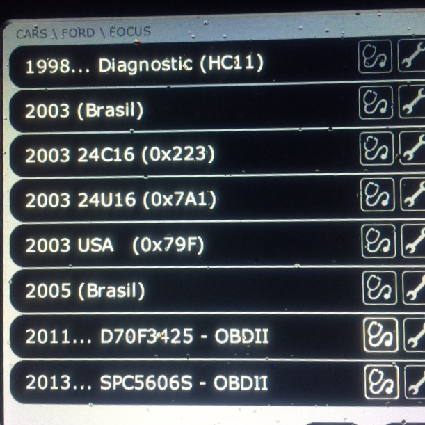

В дп 4 нет меню для корректировки фокус 06 это че за херня?
Опять достал энигму и сделал.
Я продолжаю охренивать от этого чудо прибора.))
Здесь, толи я еб@@@й толи лыжи не едут.))
https://www.auto-bk.ru/forum/topic/82538-diagprog4-elprosys-%D1%80%D0%B0%D0%B1%D0%BE%D1%82%D0%B0-%D1%81-eeprom/#findComment-1096779
Скорее всего и то и другое...
https://www.auto-bk.ru/forum/topic/82538-diagprog4-elprosys-%D1%80%D0%B0%D0%B1%D0%BE%D1%82%D0%B0-%D1%81-eeprom/#findComment-1096837
без обид, но по-ходу первое :emot64:  или под устал (бывает). Пролистай дальше (вторая страница)  будет focus 9s12, только write km, но работает безотказно.
https://www.auto-bk.ru/forum/topic/82538-diagprog4-elprosys-%D1%80%D0%B0%D0%B1%D0%BE%D1%82%D0%B0-%D1%81-eeprom/#findComment-1096847
Конечно его пробовал. Но не работает.) Ты думаешь я совсем уже конченый. По 4-5 ежедневно делаю.
И фокус там не написано, прото 9s12
https://www.auto-bk.ru/forum/topic/82538-diagprog4-elprosys-%D1%80%D0%B0%D0%B1%D0%BE%D1%82%D0%B0-%D1%81-eeprom/#findComment-1096882
Мне не х..й делать вообще  думать кто ты и сколько ты в день делаешь  - это уже твои эмоции...  Тебя вообще не поймешь - почитай сам свою писанину выше - В дп 4 нет меню для корректировки фокус 06 это че за херня?  А сегодня пишешь я пробовал. Х. поймешь.
а я что выше написал 9s12.
Ты же зашел в папку фокус, е-мае, 9s12 что не понятного... Хоть один второй фокус с момента покупки прибора ты сделал ?
Одно скажу - все у всех работает, ищи проблему в себе.
https://www.auto-bk.ru/forum/topic/82538-diagprog4-elprosys-%D1%80%D0%B0%D0%B1%D0%BE%D1%82%D0%B0-%D1%81-eeprom/#findComment-1096963
Заходим в FORD.
Первая строка AUTO-DETECT(надо нажать пальцем!)
Далее прибор сам определяет авто и загружает нужный софт!
https://www.auto-bk.ru/forum/topic/82538-diagprog4-elprosys-%D1%80%D0%B0%D0%B1%D0%BE%D1%82%D0%B0-%D1%81-eeprom/#findComment-1097166
у меня тоже прищепка помона в комплекте с DSP3+.Внутрисхемно 93с56 покурил,35080 тоже.Даже не читает,На какого производителя поменял?Если не секрет.
https://www.auto-bk.ru/forum/topic/82538-diagprog4-elprosys-%D1%80%D0%B0%D0%B1%D0%BE%D1%82%D0%B0-%D1%81-eeprom/#findComment-1122299
20 прищепок переживет....
https://www.auto-bk.ru/forum/topic/82538-diagprog4-elprosys-%D1%80%D0%B0%D0%B1%D0%BE%D1%82%D0%B0-%D1%81-eeprom/#findComment-1122311
СПАСИБО!!!
А как приобрести?
https://www.auto-bk.ru/forum/topic/82538-diagprog4-elprosys-%D1%80%D0%B0%D0%B1%D0%BE%D1%82%D0%B0-%D1%81-eeprom/#findComment-1122336
СПАСИБО!!!
А как приобрести?
В личку, там обговорим.
