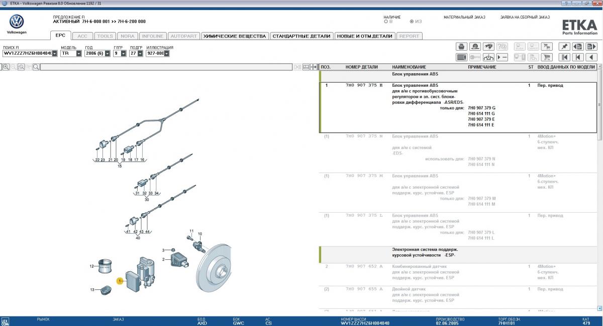

Вечер добрый!Авто vw transporter t5 2005г 2.5 Vin WV1ZZZ7HZ6H004040 блок abs ASR FRONT MK 25 0103 7Н0907379G кодировка 0007205.Клиент купил автомобиль с ошибкой в abs -не правильно кодирован блок.Блок стоял точно такой как указал выше.Где-то на сервисе по данной ошибке ему приговорили блок.Клиент купил такой же блок но последняя буква Е.Там ему сказали что блок не принимает кодировку т.е вердикт блок не для данного авто.Поменяли блок на другой с буквой G в конце (т.е на такой же с которым он приехал ко мне)Теперь вопрос какой блок abs должен стоять на данном авто,вин выложил выше.И где можно найти правильную кодировку.Спасибо.
Если бы было не задавал бы вопросов.Смотрели по ETKA вроде как должен стоять с буквой E.Может надо в 11 логин ввести 40168 или это ни к чему.
Т.е блок 7H0 907 379G подходит? Почему тогда ошибка по кодировке?Направьте в правильное русло.Спасибо.
Потому что кодировка должна быть 7206
Рассчитывал  для блока  7H0907375E
