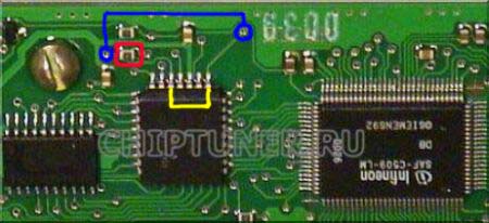

помогите разобраться-сегодня пытался залить двухрежимки на микас 7.1 на 601 софте.лил загрузчиком диско-мастер(скан-мастер usb).лил с пятого поста и ещё одну под 601-й софт. баг такой проодит 40-50% загрузки flash и загрузчик выдаёт ошибку:некорректный товет эбу при записи flash/ставил галку "двойная flash"-не помогло.. :post-5: пришлось отпустить машину. :pioner: помогите плиз
Эбу дорабатывал?
так как на фото нужно делать иначе на 50% обрыв при прошивке двух режимкой
Изменено пользователем Iron
Доработай ЭБУ,и через виртуалку комбиком 218 попробуй...должна залезть..
Iron,объясни по доработке-что там нужно сделать ,а то вижу рисунок и ничего не пойму--первый раз пытался залить 2-х режимку.сразу вопрос какие ещё эбу нужно дорабатывать.заранее спасибо
Контроллеры впрыска семейства МИКАС-7 необходимо доработать для возможности программирования двухрежимных прошивок (объемом 128К). При программировании недоработанных блоков будет появляться ошибка программирования в области 50..100%. Для программирования таких контроллеров необходимо произвести некоторые аппаратные изменения:
Выпаять чип-резистор, помеченный красным цветом.
Соединить между собой два переходных отверстия, помеченные синим цветом. Это можно сделать либо проводником с обратной стороны платы (более эстетично), либо перемычкой непосредственно на микросхеме ПЗУ (отмечена желтым цветом)
После произведенных изменений в контроллер можно программировать как обычные, так и сдвоенные прошивки.
