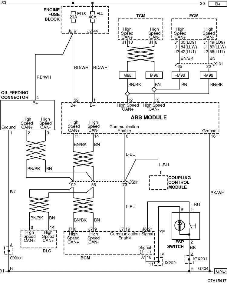

Всем привет! Chevrolet Captiva 2007, 2.4 бенз. ABS ищу распин или питание "+" "-" для ABS блока. Силовые оба 12 есть, вопрос в тонких пинах должно быть после вкл зажигания появляться плюс? Схемы нет. Кан приходит и уходит все ок. Минус есть.

Схему похожую нашел, питание есть вроде как все, каны тоже как и прозванивал все ок! Интересует пин communications enable. По данному пину " 8 " управление на включение связи идет? При запросах по осциллограмме АБС не отвечает, посылаю кан пакеты молчит.
