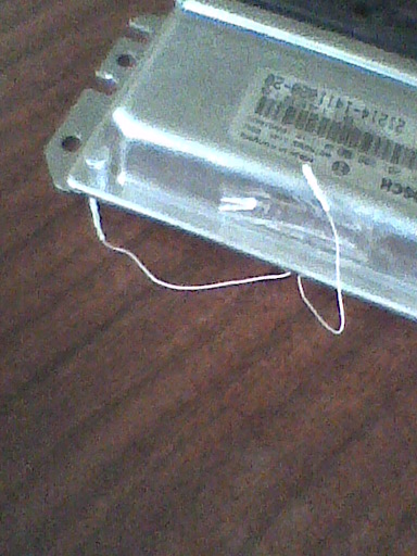

У меня по трасе тоже бывает 10 но средняк получается 12. Прошивайте блок и не бойтесь главное слить что было до прошивки. Я прошивал блок самодельным К-лайн юсб все без проблем пару раз, для этого даже впаял резистор на плату, а тот SMD что выпаивают при прошивке заменил обычным и вывел его из корпуса блока. Теперь при прошивке просто разьединяю разьем и все шьется. В начале этой темы есть пара прошивок для нивы под ГБО посмотрите их.
Прошивку одну смотрел. Но мне кажется там углы слишком уж задраны. Может под бутан так и надо. У нас в регионе пропан-бутановая смесь. Самодельный USB k-line не из дата кабеля делал? Резистор как вывел, сверлил корпус? Это ты ловко придумал.

USB мне делал знакомый, я аспиран на кафедре ДВС а он на кафедре ,,Автомобильной электроники", он сам травил плату. Весь прибор обошолся мне в 100грн, сума только за радиодетали. На выходных сфоткаю и прибор и сам блок. Кроме пайки в блоке ничего механически не дорабатывалось.

Вот сфоткал как я доработал блок БОШ 7.9.7+ для быстрой перепрошивки через ChipLoader 1.96
