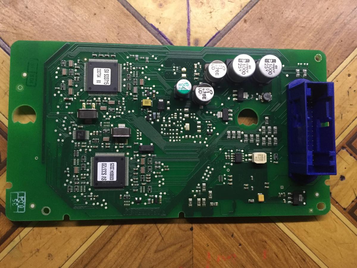

audi a3 2004год полная утеря ключей
был потерян основной ключ 3 кмопки 434гц чистота , болванку сделали по личинке  чип тоже есть какие действия дальше толкните как вычитать пин из данного авто
Или моторный или панель читать. Выкладывать eeprom в раздел платной помощи. Или спец оборудованием а-ля vvdi, fvdi, и т. п.
Приборку уже снял разобрал там 2 процессора какой читать из них надо ?
С обратной стороны смотри
Читать епром из панели безтолку, но сделать можно! Даже простой писалкой чипов+знания)))
Изменено пользователем firestator
с обратной стороны есть мегамос минкруха вот ее читать ?
Из читалок есть X100 pro,mvp и пару прогроматоров, но епром все таки не в приборке есть в ней отдельный блок Имо походу всм
Хпрог надо, иммо под носом, ВСМ в этой машине, просто лампочками
и и дворниками управляет.Писалка, про это сказали, чтоб руками поработать со стекляшкой.
хпрог м, есть
хпрог м, есть
панель эту вообще разбирать не надо было все делается по OBD необходимыми приборами
а если уж что и читать то это еепром моторника
Ну это да, лишь бы иммодату дёрнуть, а способы разные. Сейчас и стекляшки с Китая пошли с изменяемым айдишником. И так и сяк можно.По обд можно за минуту уложить, но у тс нет такого в наличии
