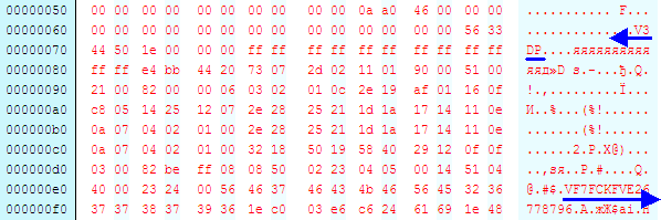

Сделал BSI новым, указал наличие необходимых блоков и прописал VIN
Сделал распознование
А вот следующий этап не проходит ключик машина не прописывает.
У меня было такое когда найденый в BSI пин нужно было вводить зеркально. До этого Машина не прописывала ключи.
Посмотрите плиззз верно ли определен ПИН?
Возможно где то в процессе допускаю ошибку...
Заранее спасибо!
Citroen C3_BSI F01-00 HG_9653667280_95160-то что было в еепром.rar
Пин в дампе всегда идет инверсно VIN, в вашем случае он перевернут
пин не верно определен , вводи наоборот с последнего знака к первому
в зеркале пин
Понял ошибку!
Все работает
