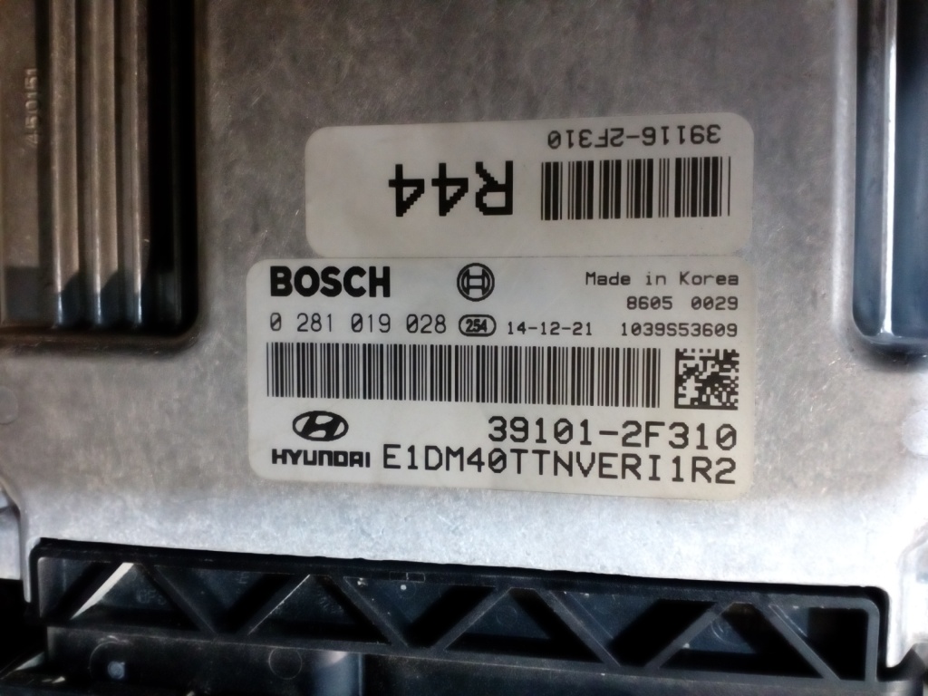

Просится Hyundai Santa Fe на перепрошивку, я если честно, то никогда не занимался такими блоками, да и дизелями вообще. Но в поселке больше все равно некому делать... поэтому решил попробовать. Я так понимаю, это EDC16
В связи с чем вопросы:
1. какое у него полное название;
2. номер прошивки можно ли определить по фото?
3. он делается по дырке?, если ДА, то чем?
Это bosch EDC17CP14 , инфы про него полно)
