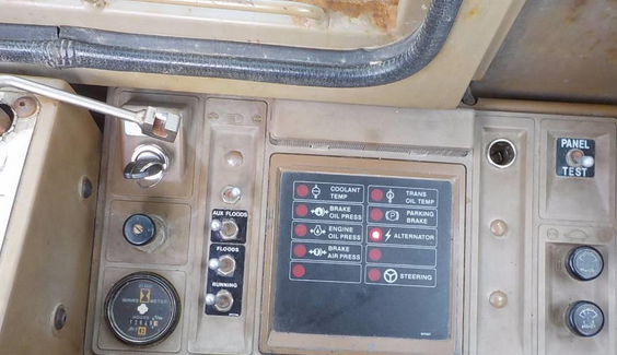

кто- нибудь владеет информацией о таком фронтальнике? caterpillar it 18 b, браке оил пресс лампа- это где у него давления нет? фронтальник восстановлен почти, но мне не нравится работа его гидротранса, и лампа эта мигает. это кому там еще не хорошо?

в общем на таком тракторе стоит только приборка- та что на фото, все аварийные лампы горят при отсуствии на информационном проводе массы, кроме лампы зарядки, лампа зарядки гаснет как обычно после того как гена перестанет потреблять електроэнергию, лампа брек оил прессуре - говорит о неисправности гидропневмотормозов- на гидроцилиндрах стоят датчики которые срабатывают при дохождении пневмоцилиндра до конца и после ремонта их надо заталкивать назад. на тракторе стоит гидрообьемная коробка передач- переключается рычагом как автомат драйв-реверс, но передачи выбираются крутилкой на рычаге, гидротрансформатор какойто убогий- холодный работает вяло.
