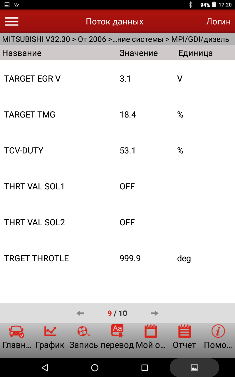

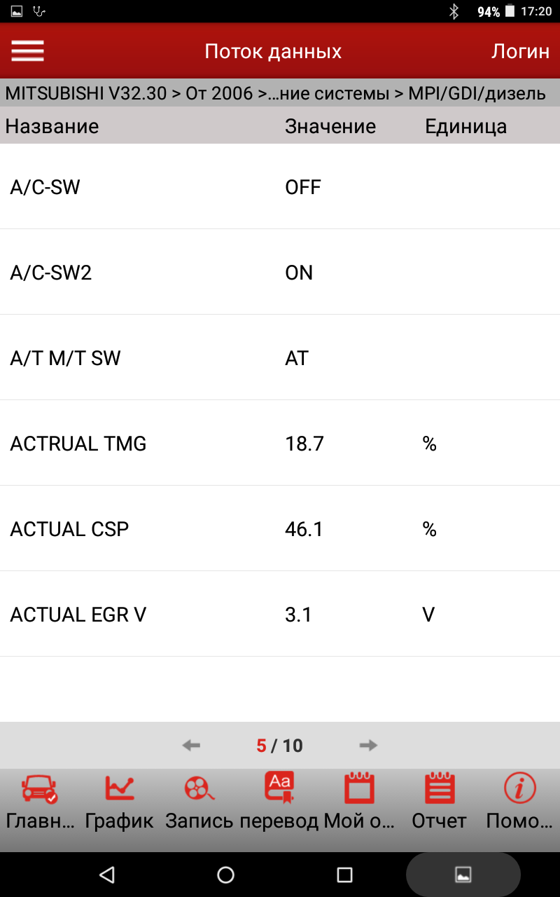

Прикрепляю логи на холостом.
Настораживают параметры
ACTUAL CSP  - 46.1
TARGET CSP - 47.3
TCV DUTY      - 53.1
Есть мнение что капать надо в сторону ТНВД
